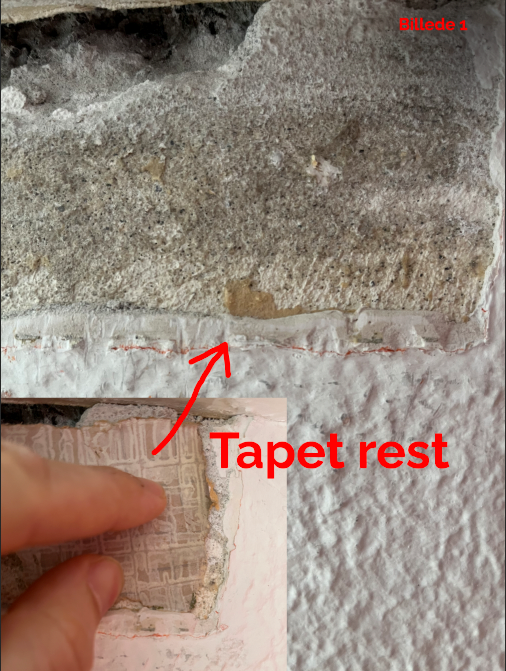

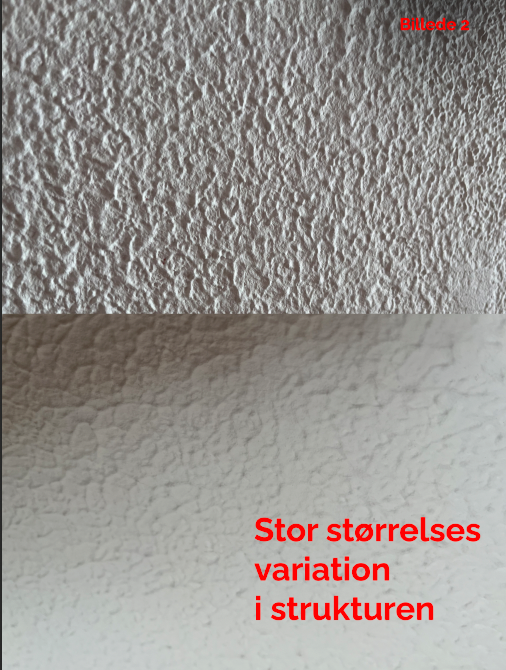

Jeg formoder, at man har malet en form for strukturmaling oven på tapetet? (Se billeder)
Alt dette er meget nyt for mig og der er derfor, er der nok også et par oplagte svar til følgende spørgsmål:
PROBLEM:
Billede 1-2: Er min formodning om strukturmaling oven på tapet rigtig?

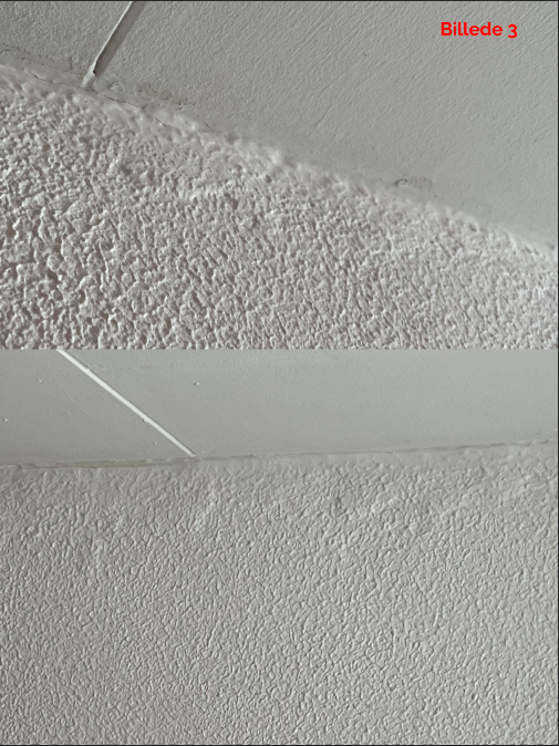

Billede 3: Der er på væggene 'buler' mod loft. Bud på hvad der er sket? De virker hverken til at være porøse eller hule.

Hvis det er lavet med et gipsprodukt eller lignende og alderen er ukendt bør du få det testet, både maling og strukturmateriale.
Du kan godt spartle det over så det bliver glat men det giver dig ikke ro i sjælen.
/BOFH
Det er svært ud fra billederne at sige hvilke materialer, der er brugt. Det var populært med tapet i 60'erne og struktur maling blev populær i 70'erne, så det kan godt være at du har den lidt specielle sammenblanding.
Der er ekstrem lille sandsynlighed for at der er asbest i den gamle maling.
