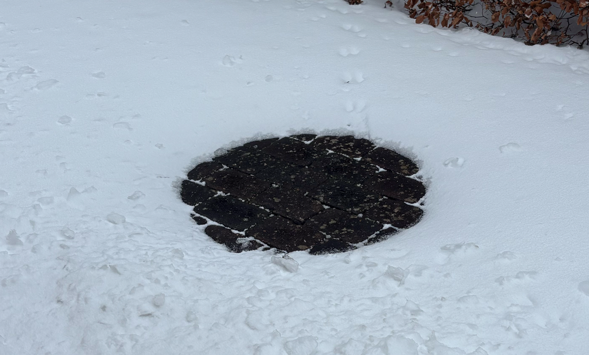

Hvorfor tøer sneen på min brolægning?
De seneste uger hvor vi har fået sne har jeg gået og undret mig over at der er et enkelt sted på min brolægning som altid er fri for sne. Sneen smelter simpelthen dette sted. Selv de dage hvor vi havde enddog meget sne og frosten kom ned til -7 til -6 grader var denne plet helt fri for sne.
Jeg tænker selvfølgelig på, om der kan være et eller andet nedenunder som lækker varme.
Men vi har ikke fjernvarme eller andet som burde have varme rør ført uden for huset. Vi har gasvarme...
Der kan naturligvis være en eller anden kloakbrønd nedenunder, men det skulle vel ikke resultere i at det bliver varmere - eller hvad?

Har du en plantegning over grunden og evt. kloakken ?
Thomas_Mygind skrev den 12-02-2026 14:39:58
 det kan jeg sikkert rekvirere på kommunen... Men kan det være en kloakbrønd der gør sådan der?
Ja det kan sagtens være en brønd, der er jo en konstant tilførsel af jordvarme fra længere nede + restvarme fra det der løber igennem.
De fleste kommuner har alle tegninger på alle huse til at ligge på weblager.dk så du kan selv finde dine tegninger der - hvis de eksisterer.

Pas på med at ringe til kommunen. Det kan hurtigt blive dyrt.
Hævning af brønd til terræn, fri adgangsvej til brønd, så carport skal rives ned.

Alternativt kan du midlertidigt fjerne stenene og kloakdækslet, og så med en lygte se hvad der løber igennem.

Det er en fordel at du nu kan se hvor din samlebrønd er. Er du lidt fremsynet, så mærker du den op, og til foråret piller du stenene op, og lægger dem i en lidt anden mønster. Så kan du senere nemt finde kloakken.
Lige nu er mønstret "lige ud" men det kan lægges med 3 på langs og 2 på tværs.
