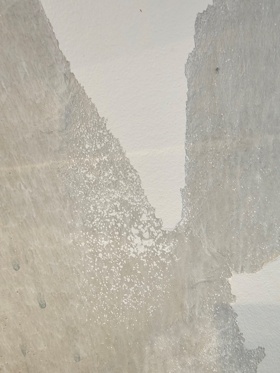

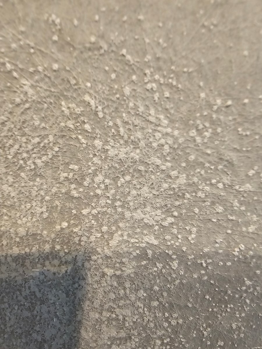

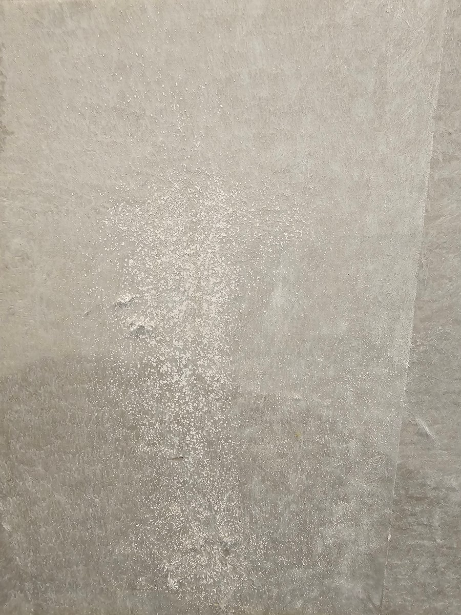

Skimmel eller maling?
Jeg er ved at rive ned lidt gammel (ca 15 år) gasvæv i mit køkken og blev lidt bekymret når jeg ser små hvide plætter under malingen. Jeg tænker først at det ser ud som maling som trangt igennem det ydderste lag på tapeten da det er fuldstændigt hvide pletter, men blir også lidt i tvivl om det kan vare noget anden, mindre sjovt.
Er der nogen der har idé om det ser 'normalt' ud eller ej?
Hvis det ikke smitter af, kan du være ganske rolig så er det bare maling..
Det er harmløst udslag af saltpeter fra pudset og skyldes at der er fugt i muren der nu kan undslippe fordi du har fjernet væv og maling.
