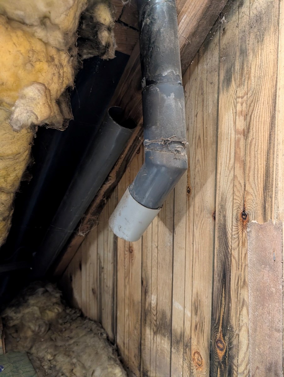

Jeg har fundet dette på loft og er ret meget i tvivl om hvad det er, nogen der har set det før?
Kan der være en grund til at de ikke er samlet?
Det kommer umiddelbart fra badeværelset, men aftrækskanalen vil jeg antage er den ventilator sidder på.

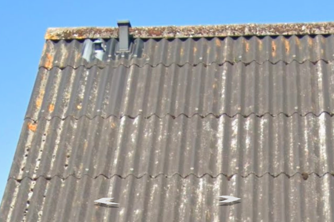

Der er en firkantet udluftning igennem taget. Det er sikkert fra ventilator i badeværelse. Indvendig ses den som isoleret helt til venstre i billedet.
Den runde kan så være kloakudluftning, som har været ført op over taget. Ude fra ses, at den runde ser noget nedsunken ud. Prøv indvendig fra at presse den lidt op, og så sæt dem sammen.
Du kan jo prøve at starte ventilator, og mærke efter om der kommer blæst fra det runde rør. Det vil jeg antage at der IKKE gør.
 Ups, har vidst ikke fået notifikationer for indlægget 😆
Du havde helt ret, det må være Kloak udluftning, og når jeg sammenlignede med naboerne sad deres taghætte, noget højere end ​min, jeg har fået det samlet. ​
