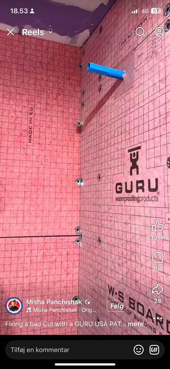

Jeg ser en masse "smarte" løsninger på "tiktok" og lign. med membraner man limer på. Men jeg tænker ikke det er noget man bruger i DK ?

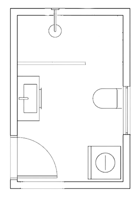

Jeg har ca 6 kvm samlet. Med en brusekabine på ca 85 x 180. Med indgang i højre side hvor der ikke kommer glas for

Hele gulvet er vådrumszone og som jeg husker 10 cm op af væggene..
Hele brusekabinen er vådrumzone hvis der er faste væge, er der forhæng skal der yderligere sikres 50 cm på hver side af indgangen
