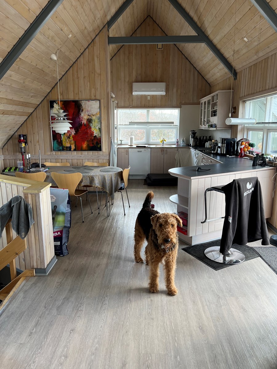

Af forskellige årsager, har jeg behov for, lejlighedsvis, at kunne opdele min stue, således at min hund ikke har fuld adgang.
Forestiller mig, at han skal være i køkkenområdet, således at der skal laves en midlertidig afspærring  til en hund på 40 kg.
Der skal afspærres ca 2 meter.
Afspærring skal være i den åbning hunden står i.
Nogen der har gode forslag til en løsning, der er hurtig at opsætte og nedtage?

Kan det tænkes en form for skyde”dør” der fastgøres på køkkenskabene og som lukker det hul?
Ved ikke hvor højt, men vil uden tvivl stå på bagben op ad- højde ikke under 90cm nok

Du køber noget hvid ludet forskalling eller loftpanel brædder. Så laver du en låge ved at have et bræt på langs øverst og et bræt nederst. De lodrette skrues på med 10 cm afstand, så han kan se ud.
Når denne låge ikke er i brug skubbes den om bag posen med hundefoder ( formoder jeg) Her kan den hænges op på væggen på et par skruer.
 Når den er i brug går den lidt ind i hjørnehylden, hvor den fastgøres med en vindues krog eller lignende .
Nederste vandrette bræt males med samme grå farve som fodlisten, og resten hvidludet som væggen ved trappen.
Det kan også laves elegant hvis de lodrette er nogle f.eks. 20 - 40 mm flad lister, lameller fra kasseret sengebund eller hvad der lige ligger i værkstedet

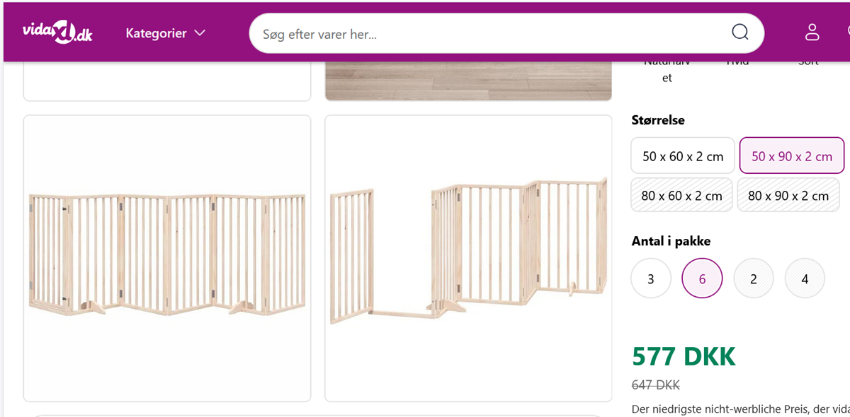

Eller vælg en af de færdige løsninger der findes, kan du begrænse åbningen til ca 1,5 meter er udvalget større.
Her en færdig løsning op til 3  meter i bredden, har handlet flere gange med firmaet, dog andre ting og har været tilfreds pris/kvalitet,  link
