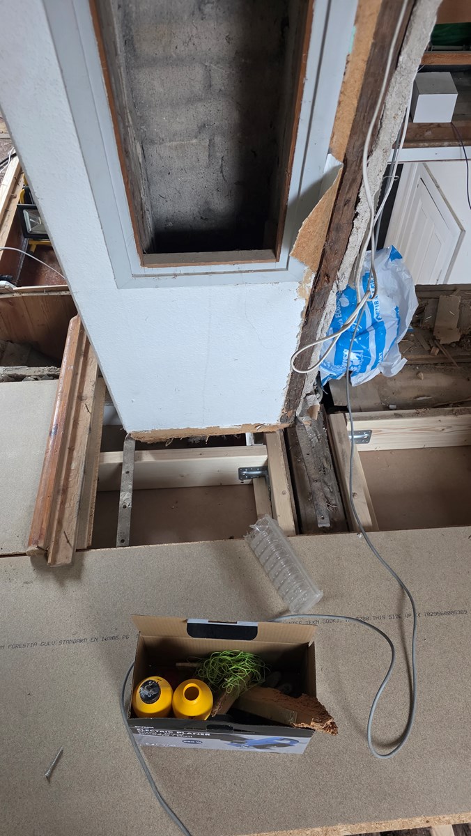

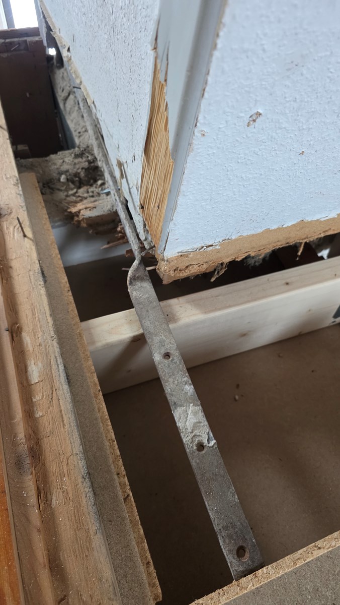

Imens jeg har flået gulv op på 1. sal og i fuld gang med at lægge undergulv, er jeg stødt på dette jembeslag rundt om skorstenen, som var skruet fast ip nederste af 2 lag gulvbrædder.
Jeg kan ikke se fidusen i den og er fristet til at skære dem af, så jeg ikke skal se på dem.
Ingen i mit netværk har nogen idé om det er en god eller dårlig idé og har googlet mig halvblind, uden at finde noget der forklarer mig om præcis det jeg står med foran mig.
Er der nogle kloge hoveder herinde, som kan komme med lidt opklaring?

 Ja, den går hele vejen rundt om, som en hestesko - Men samtidig er der nogle bjælker som går med op langs med skorstenen, den går skråt ind over fra 1. salen og til taget, men det giver stadig ikke rigtig nogen mening, hvorfor den er der. Kan vitterligt ikke se, hvad den skulle kunne stabilisere, og da den var sat fast i gulvbrædder og ikke i bærende bjælkelag, gav det et endnu mere mærkeligt udtryk i ansigtet ;)
Hvis nogen skulle have en idé, tanke eller noget i den dur, er den meget velkommen - Jeg har stadig ikke gjort noget ved det (er ikke kommet dertil endnu), men hver dag jeg går forbi den, så irriterer den min hjerne ;)

Dem ser du i sidste billede, på hver side af hullet hvor der mangler en plade til at lukke for.
Det gamle gulv var 2x 320mm gulvbrædder, lagt oven på 150mm bjælker med 122-131cm c/c, hvor remmen her sad fast i første lag gulvbrædder, men kun på ét bræt hver. Så jeg kan ikke helt se hvad det skulle kunne gøre mht. støtte gulvet?

Det ser umiddelbart ud til at beslaget har været fastgjort imod bjælken i højre side, det har så ikke været muligt i venstre.
Har der været træbeklædning på skorstenen? Isf tror jeg det langsgående træ har været sat op for at have noget at fastgøre beklædningen imod.
Ift beslaget funktion så er det stadig lidt spekulativt om det har haft en stabiliserende effekt - antager at skorstenen fortsætter over tagryggens højde (?) - er den fastgjort på anden vis længere oppe?
