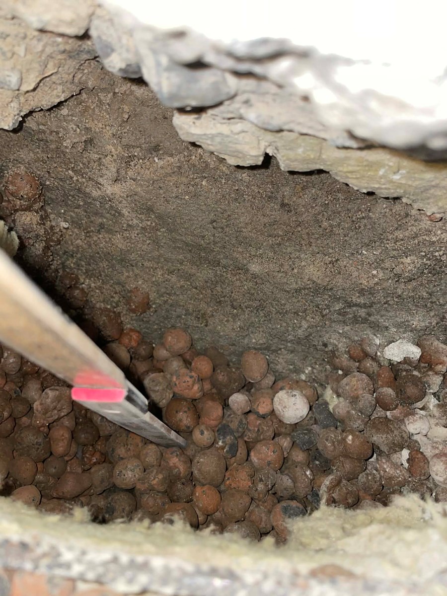

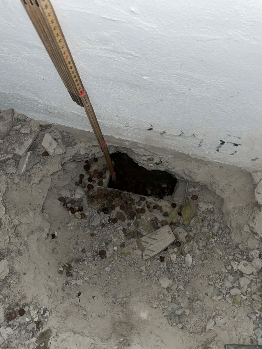

Der er før støbt nyt betongulv hvor de har lagt 150 mm lecanødder, 50 mm rockwool og noget der ligner 200mm beton og pudslag.
Så jeg tror heldigvis jeg slipper for at understøbe da soklen minimum går ned til hvor lacanødder starter.
Lecanødderne lader jeg ligge 100mm af.

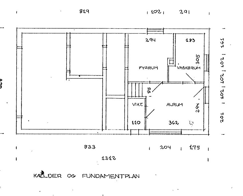

Og så tror jeg vil gøre det sådan at jeg tager 1 rum ad gangen og banker op, isolerer, og støber gulvarme. Og så venter jeg med at få isoleret udvendigt til jeg kun har badeværelset tilbage, hvor der skal laves kloak ud gennem fundamentet som kloakmester står for.
Hvad siger i til at banke 1 rum op, lægge gulvarme og støbe. Og derefter lave næste rum. Kan jeg det? Rummene bliver nu adskilt af vægge med dørhuller og gennemgående fliser. Kan jeg evt lave et naturligt mellemrum evt med en 10mm flamingostrimmel mellem betonfladerne så jeg har 3 individuelle gulvflader frem for 1 stor? Så jeg sætter et bræt i døråbningen og støber op imod så jeg får en skarp adskillelse.

Det er ganske fint at tage 1 rum ad gangen
Jeg ville fjerne alle leca nødder, Så har du plads til 300 mm EPS ( flamingo) Du køber så det som isolerer bedst. Det er gråt med små sorte pletter.
Der er ingen grund til mere end 10 cm beton.
Du kan bare støbe ind imod den næste beton flade uden at der er flamingo imellem. Det er stadig muligt at styre hvert rum for sig. Selv om beton kant er lidt ujævn så falder det fra hinanden når du banker næste rum op. Lav samlingen i et dørhul, skulle er komme en sætnings revne så skjules den af døren.

Tak. Jeg fik anbefalet at beholde noget leca samt evt lægge indvendig linjedræn. Men jeg er i tvivl omkring dette da grundvand umiddelbart ikke er et problem.  Men du tænker det er bedre med isolering frem for leca? Alternativt kunne jeg lave 100mm leca, 100 eps og 100 kingspan
 Vh.
EPS isolerer meget bedre end leca, og det er også kapilær brydende.
