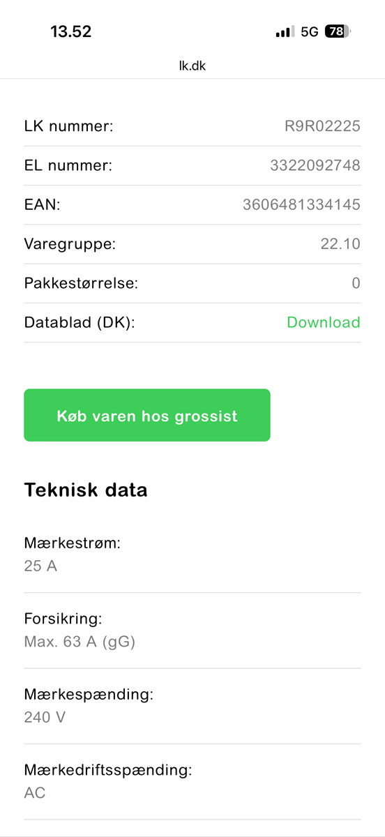

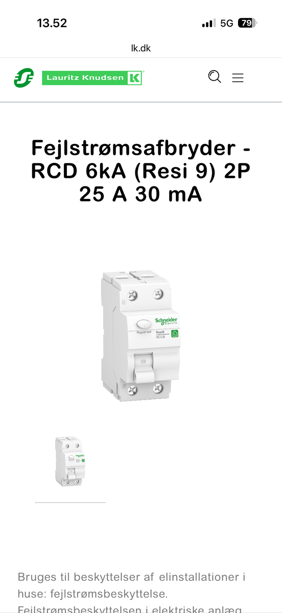

KimK 94 12-02-2026 13:53 @GodeVenDet er fabrikanten af materiellet der bestemmer hvor stor forsikring der kan være foran RCDen, det er ikke stiksikringsstørrelsen foran tavlen.Eksempelvis kan er 2pol 25A RCD fra Schneider forsikres med 63A.KimK
