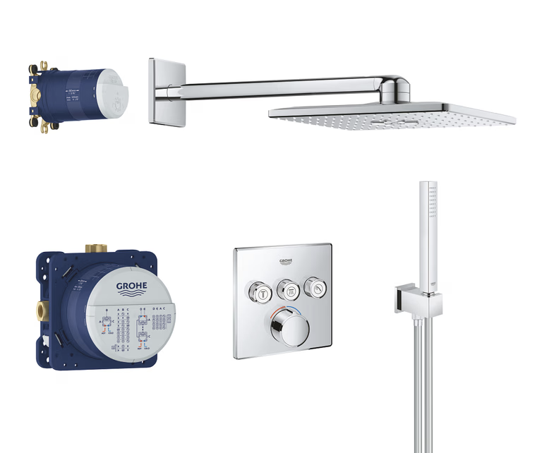

Hvis rummet er stort nok, er det vel fint. Og hvis du gør det, så overvej at lave indbygget bruser og armatur. Det gjorde jeg og er meget glad for resultatet. Vandrør løber rundt om den indbyggede hylde op til brusehovedet. Slutresultatet ser godt ud. Jeg valgte Grohe SmartControl som billedet her:
 Hvor svært var det og hvad er det ved den, som du er glad for?
Jeg havde en VVS'er på og en murer til at lave badeværelset. Men det er ikke svært. Der skal trækkes rør til brusearmatur alligevel og forskellen er bare, at du her trækker pex videre op fra armaturet til brusehovedet, som også fræses ind og fastgøres på bagvæggen. Dét jeg er glad for er, at det ser flot ud og man slipper for at have bruseslange og holder hængende synligt fremme. I mit tilfælde er hylden på bagvæggen, samme sted som brusestang of slange ville have hængt.
Jeg vill oprindeligt ikke have indbygget, fordi jeg var nervøs for vedligeholdelse. Men det virker til at være rimelig godt lavet med mulighed for at skille ad og komme ind og skifte indmaden (i de blå på billedet).
Men! VVS'eren sjuskede og satte brusehoved-holderen en lille smule skævt. Det er desværre meget tydeligt, når armen med det store brusehovede bliver sat på - og det kan IKKE justeres bagefter. Så vær grundig når det sættes op og mål hellere 50 gange for meget
