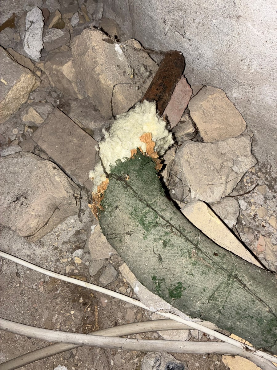

Asbest måske?
Jeg har fundet et rum i vores kælder, som vi ikke vidste vi havde. Ret sjovt hule rum og der står også en lille gammel sten bænk derinde.
Men der løber også nogle gamle vandrør, som ser sådan ud. Kan det væres asbest ? I så fald lukker vi til igen, så de små ikke kravler derind. Huset er fra 1902, men tænker rørene er nyere ?
Tak.
¨Så vidt jeg kan se er det yderste lag jute (asbestfri), under det er der et lag pap også asbestfri. Hvad der er under pappet er sikker Rockwool eller glasuld også asbestfri. For at være sikker bliver du nødt til at undersøge, hvad der er under pappet. tag et billede.
