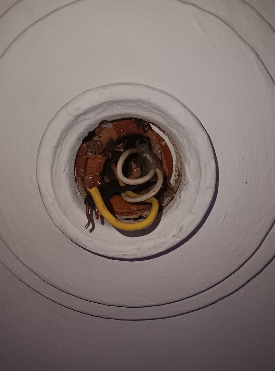

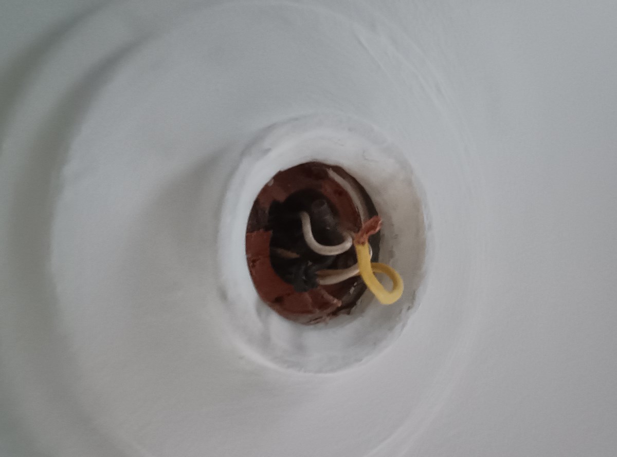

Jeg har en gammel trædåse i loftet ​som er gået i stykker og det gamle udtag er væk. Der er sat et nyt udtag ovenpå.
Hvordan ​skal dette laves hvis det skal gøres korrekt?

Pas på , jeg mener at det er gamle 100+ år stofledninger , kobberet er fortinet , typisk for ældgamle stofledninger som er meget møre af alder , det er nok bedst at du får en elektriker til at sætte et lampeudtag oven på den gamle roset , det er ikke bare lige med de gamle møre .ledninger .

Jeg ser ingen stofledninger på de 2 billeder?

¨Hvis det er muligt at komme til lampestedet fra oven, kunne der måske monteres en dåse og der lave et lampeudtag.
Der sætter man et udvendig udtag op. Det kan være som denne- LINK Billedet viser plast isolerede ledninger.
Sort er nul               N
Hvid er fase             L
gul er tændledning  M

 Må man selv det? Altså opsætte sådan en: https://www.wattoo.dk/csp-4l-j-roset-hvid-7420000227?gad_source=1&gad_campaignid=20506359078&gbraid=0AAAAAD9bYJ5j70_Cwgql33purF0t0d8t5&gclid=EAIaIQobChMIiYah7L3JkgMVARmiAx38VAOvEAQYAiABEgLLTvD_BwE
Jeg kunne ikke se flere billeder på dit link, men formoder det er samme type hvor bunden mangler / er åben.
Det er fast installation, så det er ikke noget man må selv som lægmand.
Jeg skriver med vilje >man< og ikke >du<
Det er sådan en lille finte så jeg slipper for ansvar.
Til det her brug skal der være bundplade, da det er brændbart underlag. Det er noget der findes i enhver byggemarked.
Tak for svar. Jeg får elektrikeren til at hjælpe mig.
