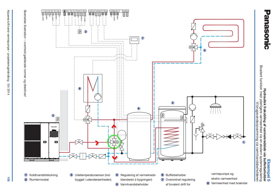

Jeg har i tankerne at bygge en panasonic luft/vand varmepumpe sammen med et eksisterende brændefyr (Orlan 25kW).

Det drejer sig om 3-vejs ventilen, og hvor det er mest hensigtsmæssigt at sætte den. Nedenfor er vist Panasonics eget forslag til placering. Som vist vil varmepumpen arbejde "ind" i akku-tank hvor jeg egentlig var af den opfattelse at varmepumpen skulle have fremløb sat på "efter akkutank".
Varmepumpen vil så selv skifte på 3-vejsventilen når den skal varme på varmtvandsbeholderen, og skifte tilbage når der er behov i akku-tank. Der ligges en temp. føler over i varmtvandsbeholder.
Hvad mener I - er Panasoninc's måde den rigtige?
Det skal siges at brændefyr-setuppet eller er 100% magen til skitsen (minus varmepumpe), men havde dog tænkt mig at sætte kontraventiler i mellem de nu 2 stk. 3-vejsventiler så der ikke skal være signaludveksling mellem fyr og vp. På den måde kan vp kører og passe sig selv, og skulle der være koldt kan man putte brænde i fyret og booste op, og eller blot lade fyret dø ud.
Det ser ud til på tegningen at Varmepumpen kan bruges direkte sammen med dit brændefyr. Tænker at der i menyerne i VP er mulighed for at styre det hele.
Ville ikke selv sætte kontraventiler på - tænker at Panasonic styringen selv skifter 3-vejsventilerne - så det hele passer (Forventer at begge 3-vejsventiler kører modsat når der skiftes, så der lukkes af til den anden varmeenhed).

Hej Thomas_Mygind
Den anden 3-vejs ventil styres nemlig ikke af VP, men af en ekstern lille enhed der doserer vand ud fra toppen på akkumuleringstank. Så denne vil kører "stand alone" hvilket også er fint, men vil du bare kræve 4 stk. kontraventler for at sikre korrekt flowretning ud af da 2 stk. 3-vejsventiler.

Vær OBS på at varmtvandsbeholder skal være med stor spiral ellers går varmepumpe i flowfejl
Så vidt jeg husker er T-cap med frekvensstyret kompressor, så du kan få måske 3-12 kW ud afh. Af forbrug. Det betyder også at du kan nøjes med en mindre buffertank.
Kontraventiler giver tryktab, som ikke er godt, og de skal være store, måske 1 tomme. Kan du forbinde den nuværende 3-vejsventil til Panasonic i stedet, så er det er bedre.
Jeg kan godt følge dig. Men er i tvivl om det kan lade sig gøre. På diagrammer kan jeg se der kun er mulighed for 1 stk. 3-vejs ventil. Og så er der også et problem med at der både skal en føler i varmtvandsbeholder og akkumuleringstank.
Alternativt skal man droppe alt det med 3-vejs styring, og bare lade den arbejde kun på akkumuleringstank hvor panasonic blot har en temp. føler sat i akku-tanken. Og så lade den køre eftet et setpunkt med en god deltaT. Setpunkt måske på 55 grader.
Der er på anlægget allerede monteret en frem + retur (med cirk. pumpe) fra akku-tank som kører over til vandvamer + noget gulvvarme, hvor varmtvandbeholder regulerer på returventil.
Begynder man så at fyre vil fyret hurtigt overtage og "sætte varmepumpen" ud af drift?
