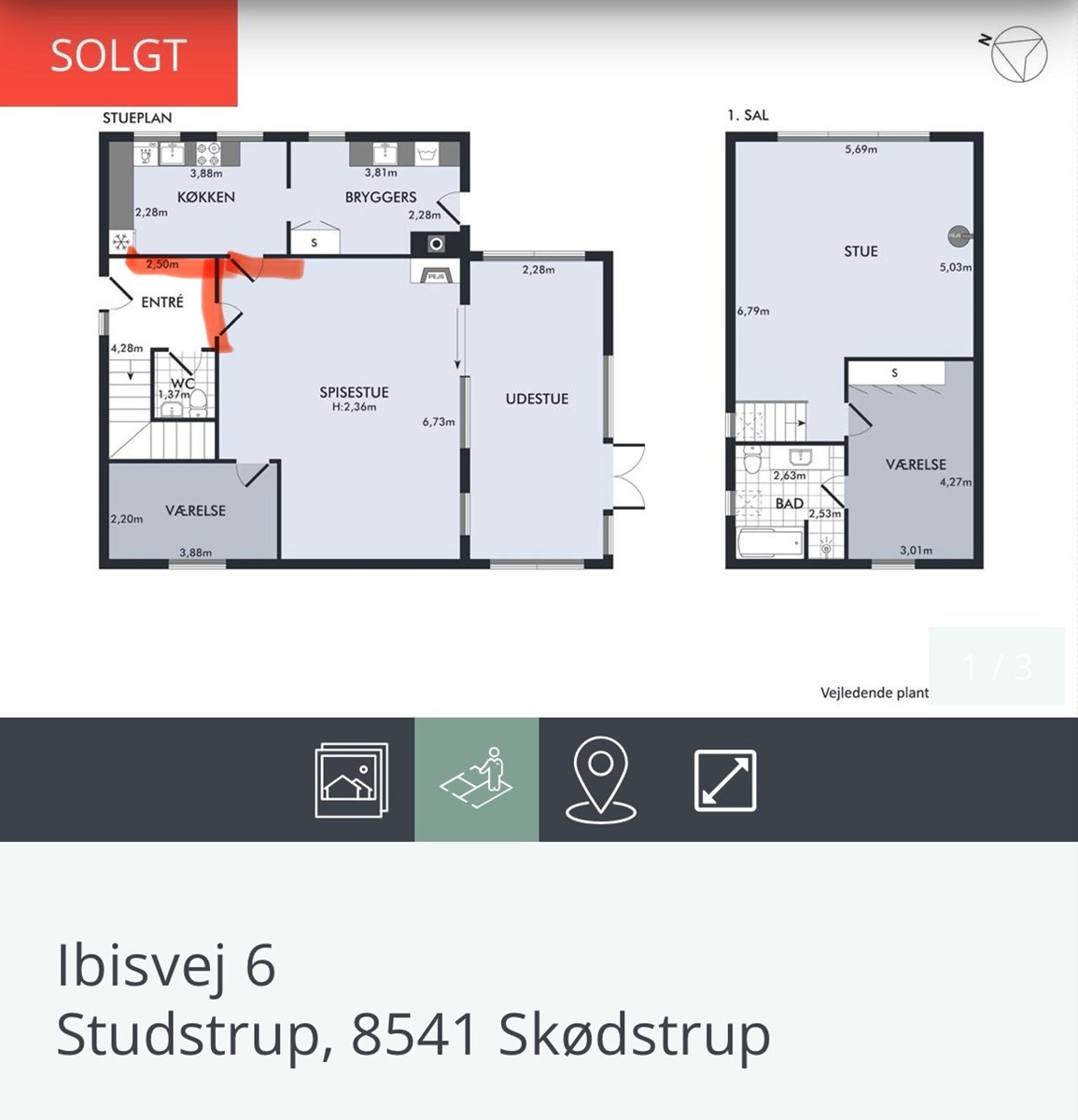

Vi har købt hus og skal til at renovere.
Planen er at vi gerne vil åbne op til køkken.

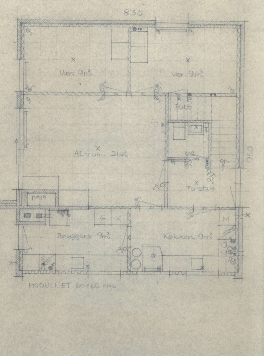

Ud fra information og plantegninger fra filarkiv

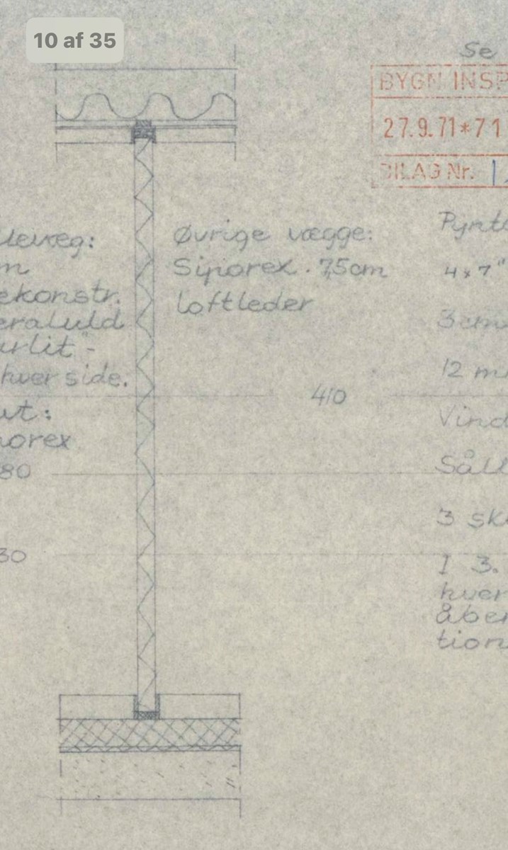

Kan jeg se at de vægge jeg gerne vil have ned er gasbeton - på filarkiv står der er også at væggene ikke bærende - vil jeg kunne regne med det her ?
Ellers skal jeg have en ud til at gennemgå det inden ?
Har vedhæftet alt
Det er et hus fra 1971 - 2 etage.
De er ikke bærende.
