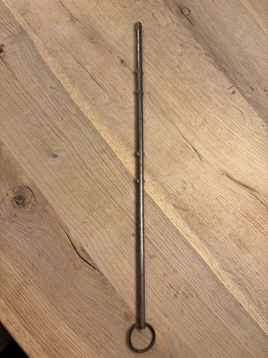

Hvad er det her?
Jeg har fundet sådan en metalstang her ifm jeg har brækket et loft ned. Jeg har også tidligere fundet en lign i huset. Er der nogen der ved hvad det er?

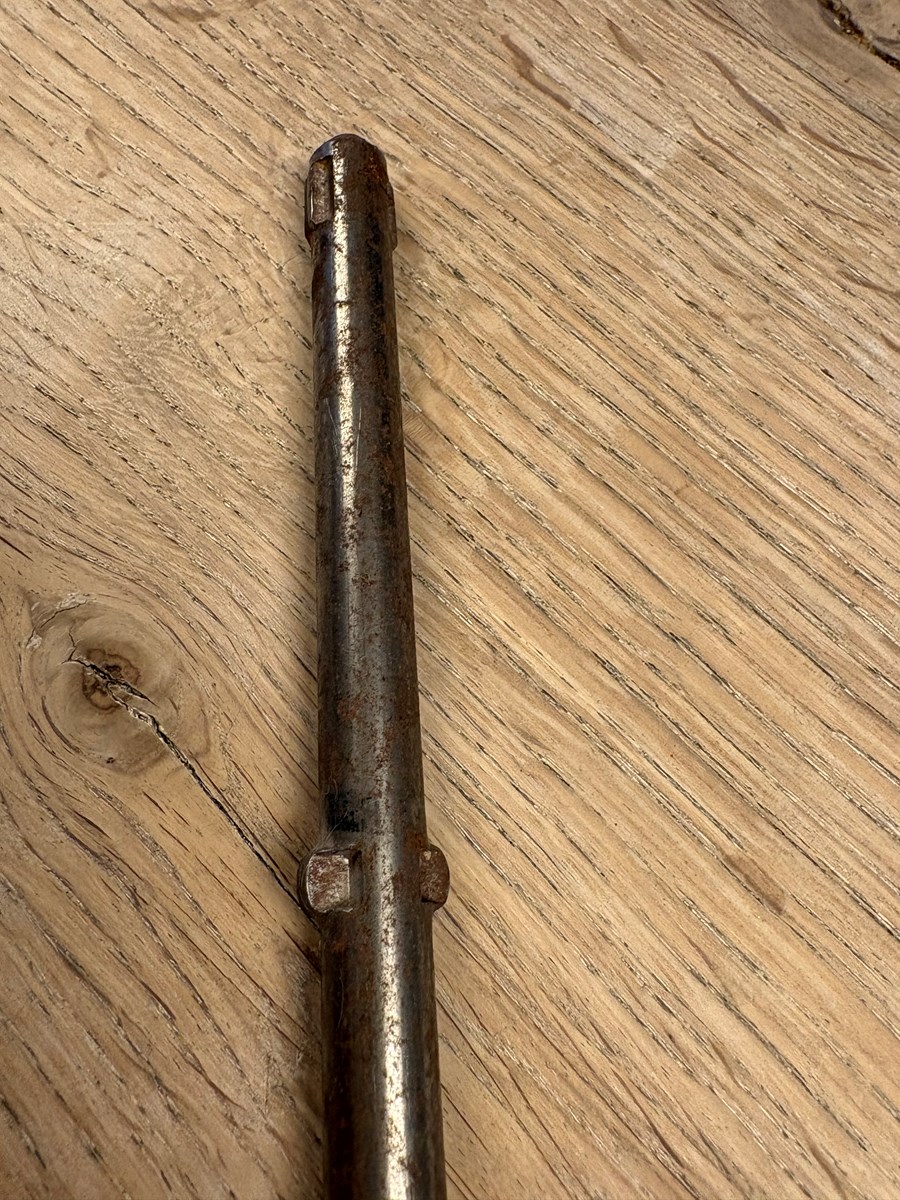

det er transport sikring til en vaskemaskine, har selv 2 lign liggende hvor enden er precis magen til.
på bagsiden af vaskemaskinen er der 2 huller en i hver side hvor de stikkes ind i så tromlen låses fast under transport.
Okay, der kan man bare se - jeg har undret mig over den første jeg fandt i årevis 😂😃

 på nye maskiner i dag fx bosch er det ligsom 4 lange franske skuer der sidder i en muffe der fjernes inden brug, altid en god ide og gemme disse hvis man skal flytte rundt med maskinen.
