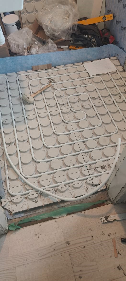

Hi.
Jeg vil lægge en fibercementplade oven på det, der er vist på billedet. Mit spørgsmål er: Skal jeg fylde mellemrummet mellem rørene med noget? Hvis ja, hvad skal jeg bruge for at sikre god varmeledning?

Fibercement er fint - bare sørg for at det flyder ned i mellem slangerne når du ligger det.

Jeg spørger, hvad jeg skal udfylde mellemrummet mellem ​slangerne
Læs i vejledningen fra producenten af de plasitkplader du har brugt.
Jeg har aldrig arbejdet med den type gulv, men kan ikke forestille mig det ikke er meinigen det skal udstøbes med flydespartel.
Lægger du bare plader ovenpå er der ingen varmetransmission.

Det er ikke plasitkplader , det er fibergips plade

 Betyder det, at det er en dårlig idé at lægge en fibercementplade ovenpå og derefter gulvefliser ?

 Dvs du har brugt fordelingselementer til hele gulvet i stedet for dem med spor?
Hvis det er Fermacell skal du følge deres anvisning. Dvs. lim+ 1 mia skruer. Mig bekendt ingen udfyldning.

Jeg kan ikke gennemskue hvorfor du fokuserer på en fibercementplade.
Du spørger om du skal fylde mellemrummene med noget. Det fik du fyldestgørende svar på af Thomas Mygind, men svaret var tilsyneladende ikke tilfredsstillende eller også forstod du ikke formålet.
Superdiy forsøgte at hjælpe dig videre ved at anbefale du fulgte fabrikantens vejledning, og så taler du pludselig om fibergips.
Hvad er det egentlig du søger råd om?
Det skal helt sikkert støbes / fyldes med med noget cement baseret. Der skal ingen plade hen over.
Hvis du ligger som det er med en plade over så får du dårlig varme fordeling.
Jeg kender ikke løsningen..
Men der er lidt (sparsom) info på Deres side det er åbenbart en tør konstruktion..
Jeg ville også være bekymret for varmefordelingen.. men det ser let ud🙂
