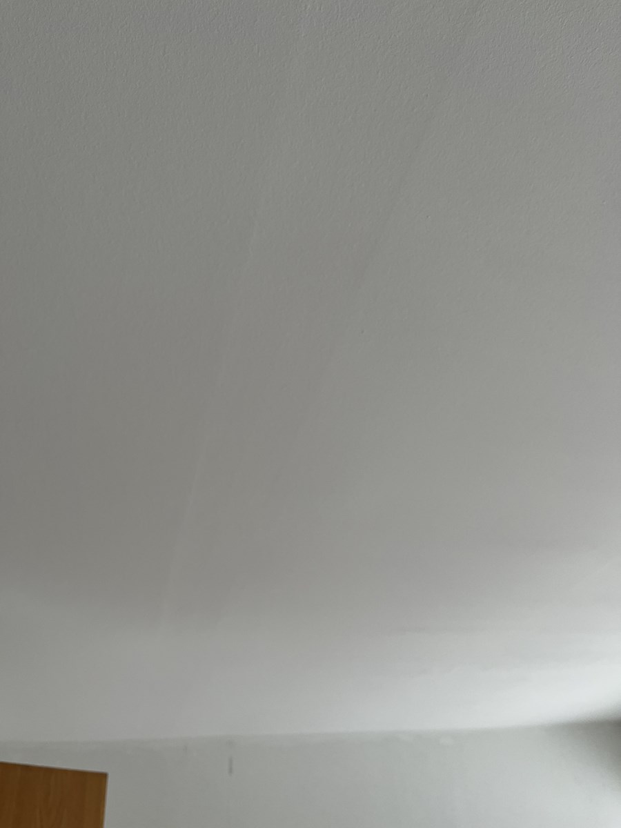

Synlige spartelstriber i loft efter maling
Jeg har brug for gode råd!
Vi har lavet nye gipslofter på to værelser, spartlet samlingerne (af flere omgange), slebet, givet forankringsgrunder, sat filt op, grundet filt og malet første gang. Vi har til gengæld ikke fuldspartlet loftet, hvilket vi nok skulle have gjort.
Nu ser vi så i dagslys, at spartelstriberne i gipspladernes samlinger er meget tydelige, og nok ikke har været fyldt helt op (selvom det virkede sådan inden vi satte filt på).
Hvad gør vi nu?
Kan vi spartle samlingerne igen oven på filt og maling? Og hvad gør vi så bagefter?
Måske du kan redde det ved at give det et godt fyldig lag maling ?
Ellers må du jo spartle og slibe, samt male igen. Jeg ville bruge rullespartel, synes det er det nemmeste at bruge.
