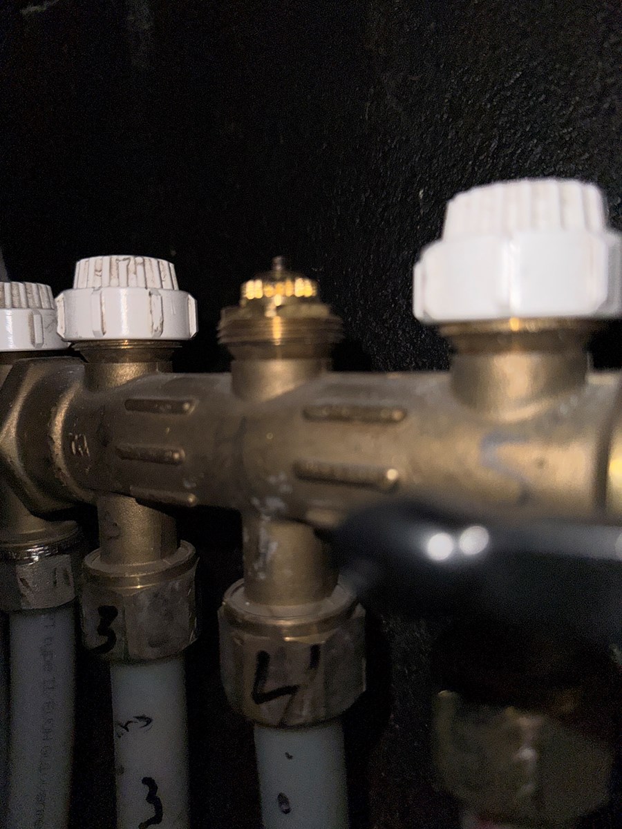

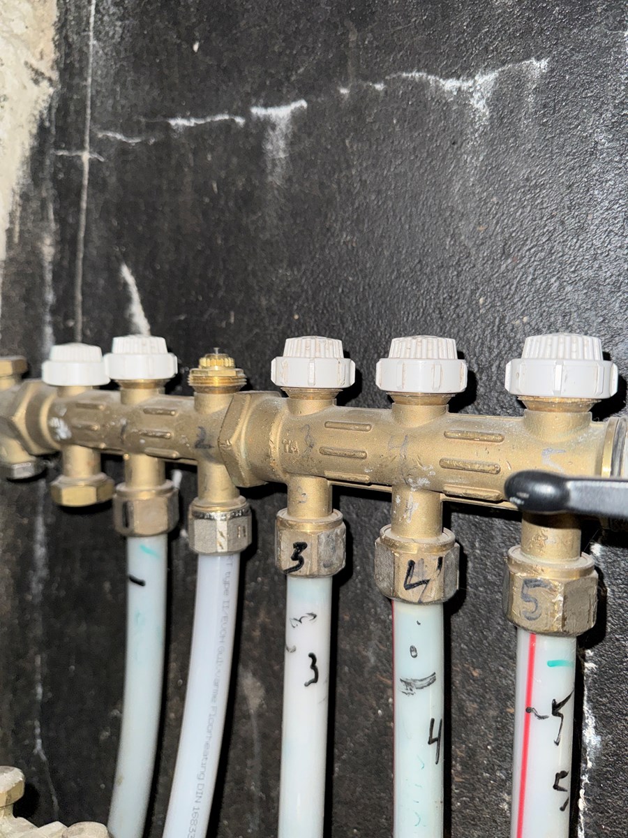

Hej LDS,
Vi har overtaget et hus, hvor der kun er manuel regulering på gulvvarmekredsene ved at dreje manuelt på nogle “propper”. Vi vil gerne have noget smartere styring på, og jeg har spurgte “fantastiske” ChatGPT og kommet frem til Danfoss Icon2 med aktuatorer til. Udfordringen er dog, at de ikke kan sættes på fordelerrøret, så nu er mit spørgsmål, hvordan jeg kommer videre herfra?
Kræver det en VVS’er og et nyt fordelerrør?
Det er dette sæt vi har købt med 6 kredse: https://www.wattoo.dk/danfoss-icon2-komplet-gulvvarmestyring-tradloes-zigbee-app-styring-til-6-kredse-kredse-rum-9900900134
Hvis det kræver nyt fordelerrør. Er det så denne jeg mangler? Og evt. andre dele?
https://www.wattoo.dk/danfoss-gulvvarmemanifold-6-6-ssm-402037106?gad_source=1&gad_campaignid=20506359081&gbraid=0AAAAAD9bYJ4n0Y3ctRmT45dbN1cj5Qh9d&gclid=Cj0KCQiAnJHMBhDAARIsABr7b87qH03LqsUemkjHJbuhMDSIIbaG4VHq0mi26Ob1-aMBxpFCIIMOn2IaAqo2EALw_wcB
Håber der er nogle VVS-kyndige der kan hjælpe mig videre herfra? 🙏🏻
Vh Rasmus
Har du valgt telestater med M30 x 1,5 og er det målet på dit fordelerrør ? Altså passer målene med tegningen for den type telestater ?
Ellers så kan du sikkert finde nogle adapter-ringe til at sætte på fordelerrøret, hvorpå dine Danfoss termoaktuatorer (telestater) passer på.

Der er mange også nye typehuse, som kører meget tilfredsstilende med den styring du har i forvejen.
Du skal bare have det indreguleret ordentlig og så stille en gang imellem på den termostat som styrer blande temperaturen ( fremløbs temperaturen)
Du skal ikke gå og stille på de enkelte rum.

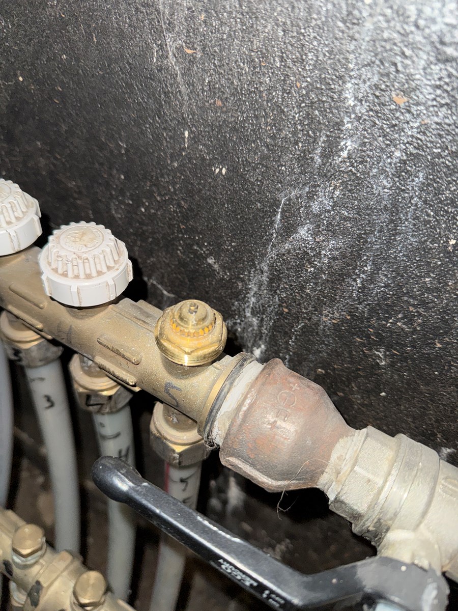

Nu viser du kun det ene fordeler rør. På det andet rør sidder der sikkert nogle indregulerings skruer.
De grå hætter som du viser skal du åbne helt, og så regulere ned på blandetemperaturen. Denne regulerer du lidt på indtil du har passende varme i stuen. ( sikkert længste rør)
Så indregulerer du på det andet fordeler rør ved at skrue med en sekskantet nøgle  ( unbrako) så du også får passende temperatur i de mindre rum.
Når det er ok så skal du kun regulere en gang imellem på den termostat som styrer blandetemperaturen. Lidt ned til forår og sommer og lidt op igen til næste vinter. Du opnår derved en jævn konstant varme i huset
