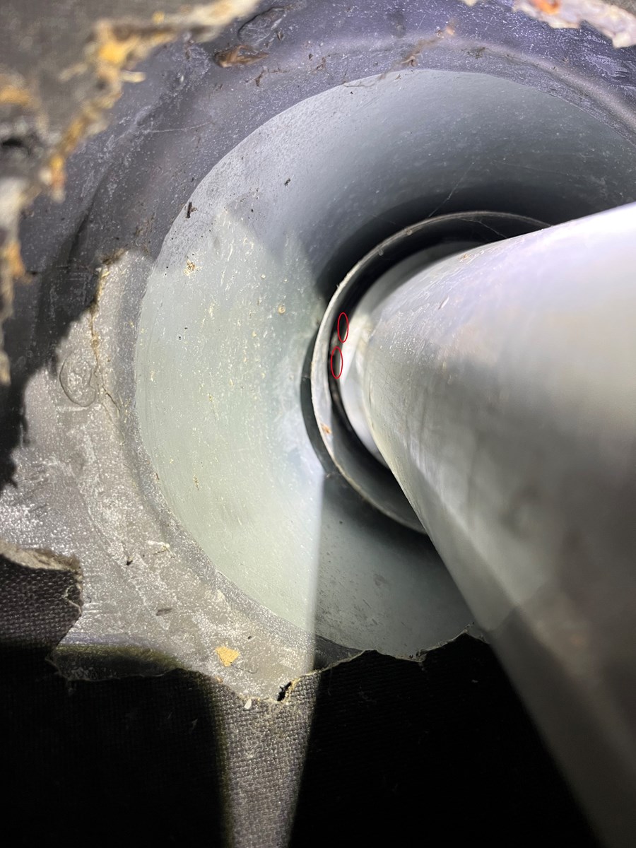

Jeg har problemer med at der opstår kondens der løber udvendigt på aftrækket og hele vejen ned til gasfyret. Jeg vedlægger et billede, hvor jeg har markeret med røde cirkler, hvor kondensdråberne opstår (på overgangen mellem den, hvide og sorte del). Er, der nogen der har en idé til hvad det kan være?

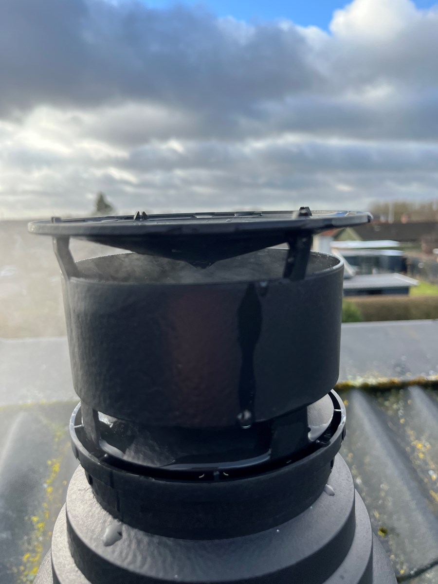

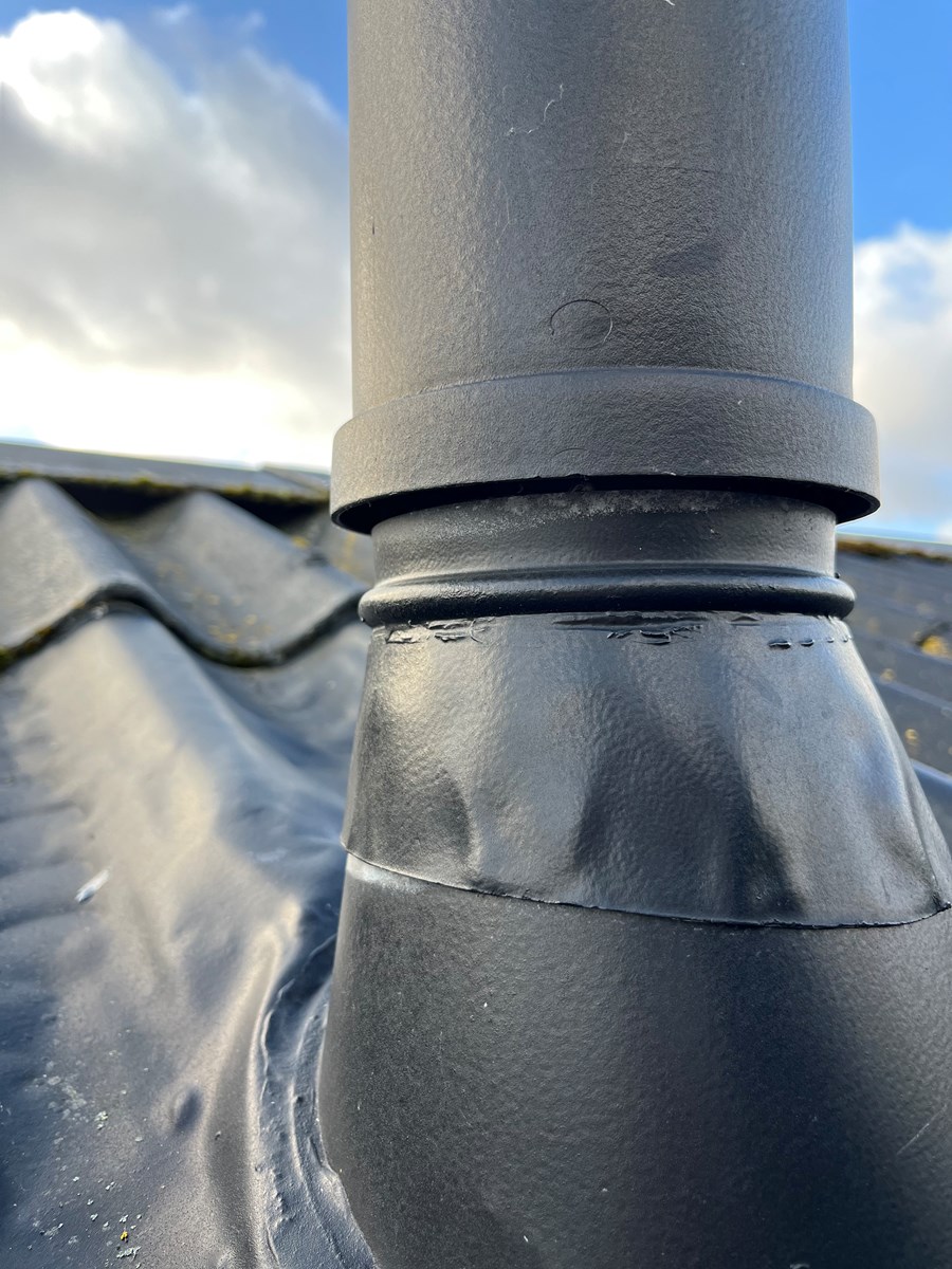

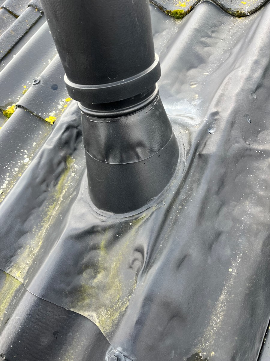

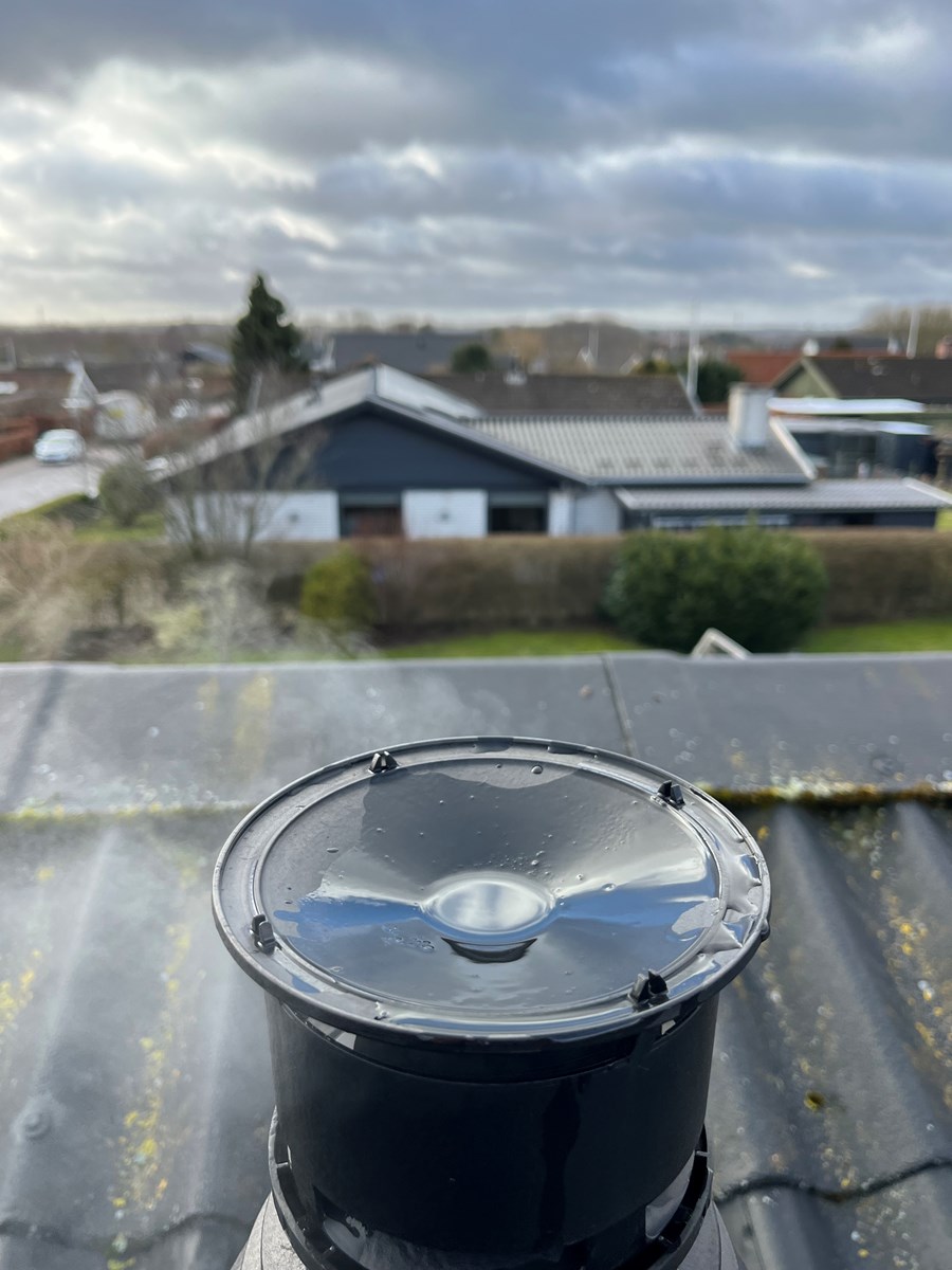

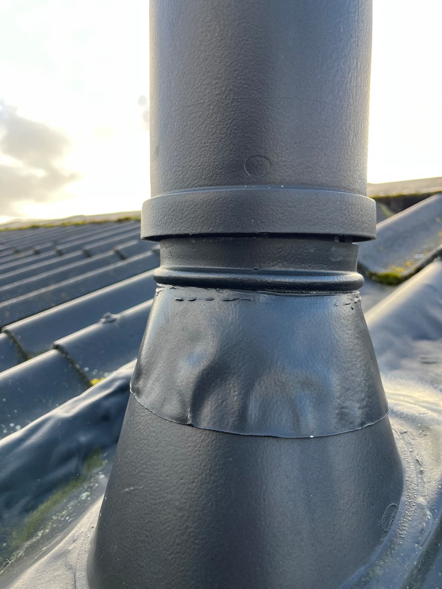

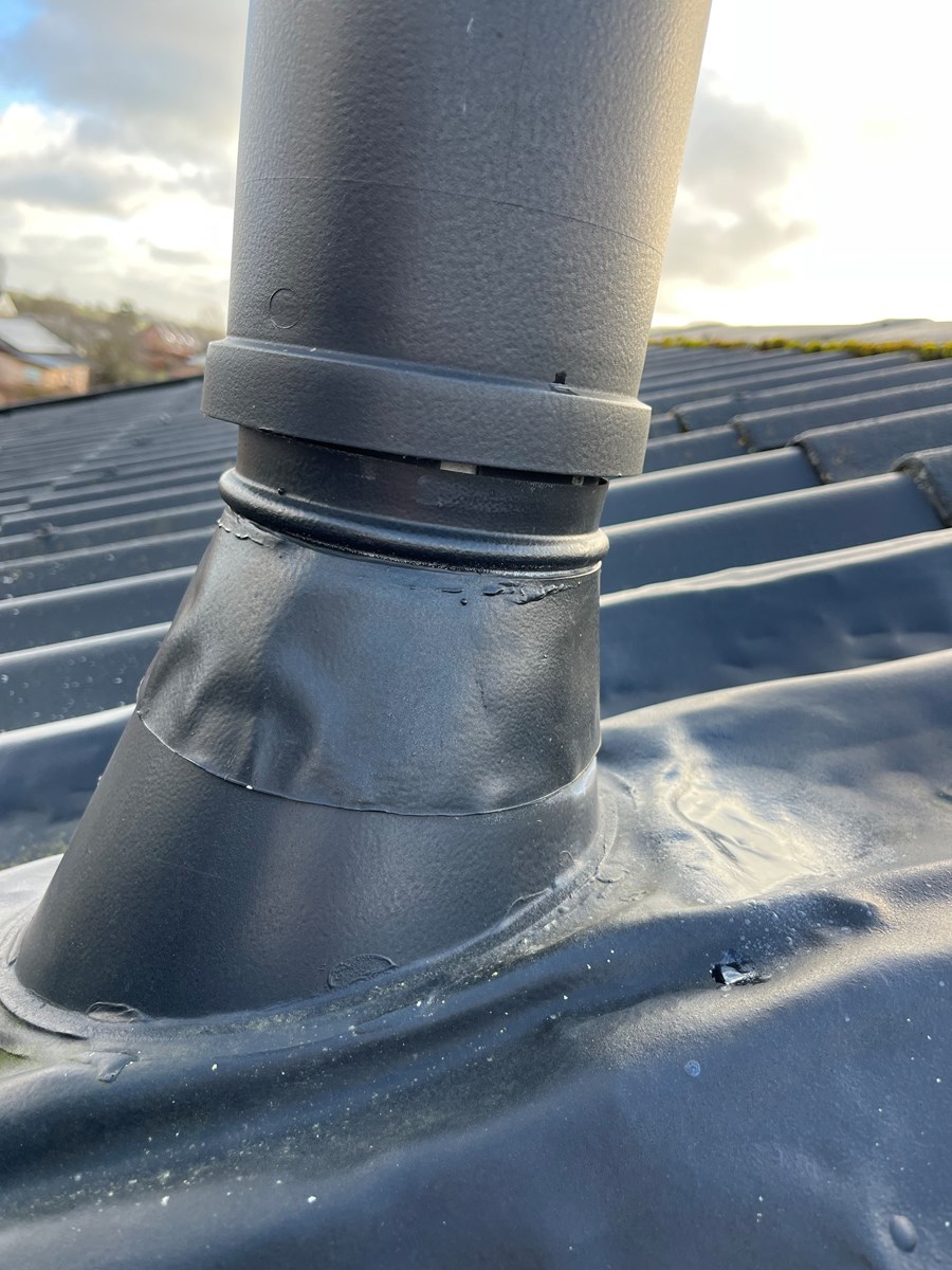

Jeg har været oppe og kigge udvendigt og det ser således ud (se billeder). Ser det korrekt ud ?
vh
Jeg vil mene at låget skal vendes med spidsen opad.
Men det har ingen betydning i forhold til kondes
