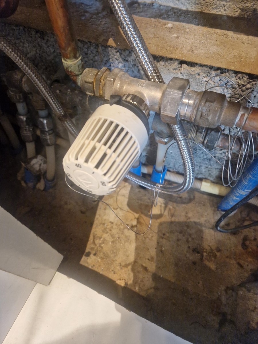

Hej allesammen. Jeg har problemer med at få sat gulvvarme på og kan konstatere, at det skyldes gulvvarme-termostaten. Jeg kan ikke rigtig få låget af, det har mærket "TA", så jeg kan komme til at motionere og rense stiften under. Nogle gode fifs og vælter der vand ud, hvis jeg bare taget låget af uden fx at lukke for vand først? Se billede.
Vh.
Jakob

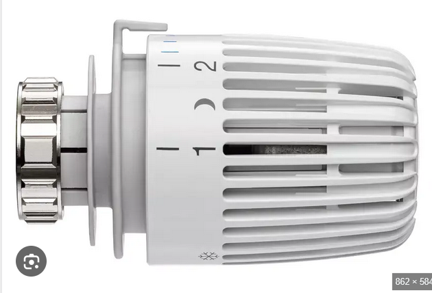

Vil tro du skal dreje den blanke ring, for at få termostathovedet af.
(Ældre modeller har et spændebånd med en skrue, men synes ikke det ser ud til din har det,)
Ringen skrues af, og der kommer ikke vand ud overhovedet. Hvis du ikke kan få stiften til at bevæge sig kan du også skrue denne af. Her vil der komme får dråber.
