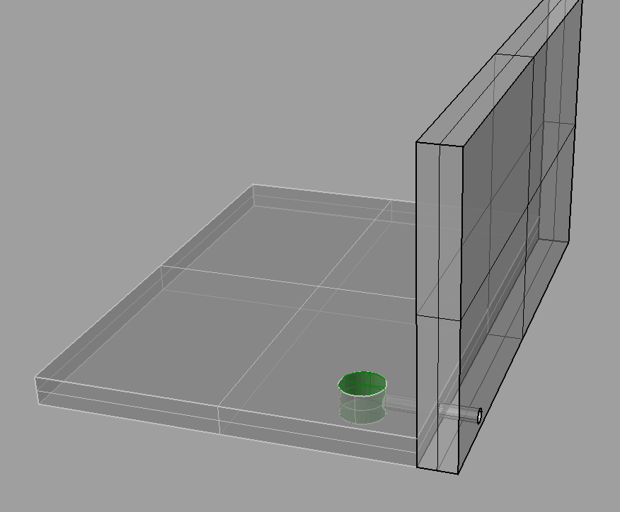

For ikke at flække krydsfinerpladen, har jeg prøvet at bore et hul i den ene plade og lime en dyvel i og så skrue en træskrue i dyvlen. Dyvel - den grønne på mit billede.
Men det har været lidt svært at ramme midten af dyvlen med skruen, fordi dyvlen er så lille.
Jeg kan forestille mig, at det ville være betydeligt nemmere at lime et stykke kosteskaft i pladen, så det er nemmere at ramme med skruen.

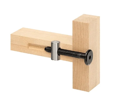

Det er den samme type samling jeg ville opnå, som med en møbelskrue med tværbøsning.
