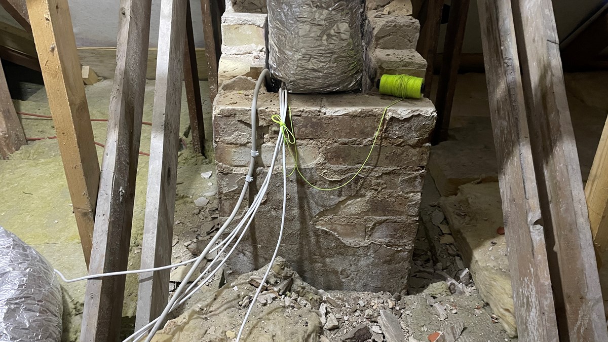

Vi har en skorsten i vores hus, som vi gerne vil banke ned.
Den er ikke støttet af nogen mure og på loftet kan vi se, at spærene ikke hviler på den. Den står flot midt mellem to spær. Den tidligere ejer af huset har taget piben af, og lagt nyt tag på huset - så på tagrummet stikker der ca 30 cm op.
Så vidt vi overhovedet kan tænke os til er skorstenen ikke bærende, og burde være til at pille ned - så længe mans tarter fra toppen, er forsigtig og skiller sig af med murstene.
Hvad siger i?
(billede er vedhæftet - røret der stikker op er ventilation og de grå ledninger er lan kabel / el)
det er der intet problem i
hus bare at tage højde for de kabler mm der er trukket den vej
Det sviner bare gevaldigt at fjerne en skorsten, og ofte er den en del af skillerummene, så når skorstenen er fjernet står man med et stykke væg der er gennemsyret af sod.
Men er den fritstående i rummet får du selvfølgelig ikke problemer med sod...
