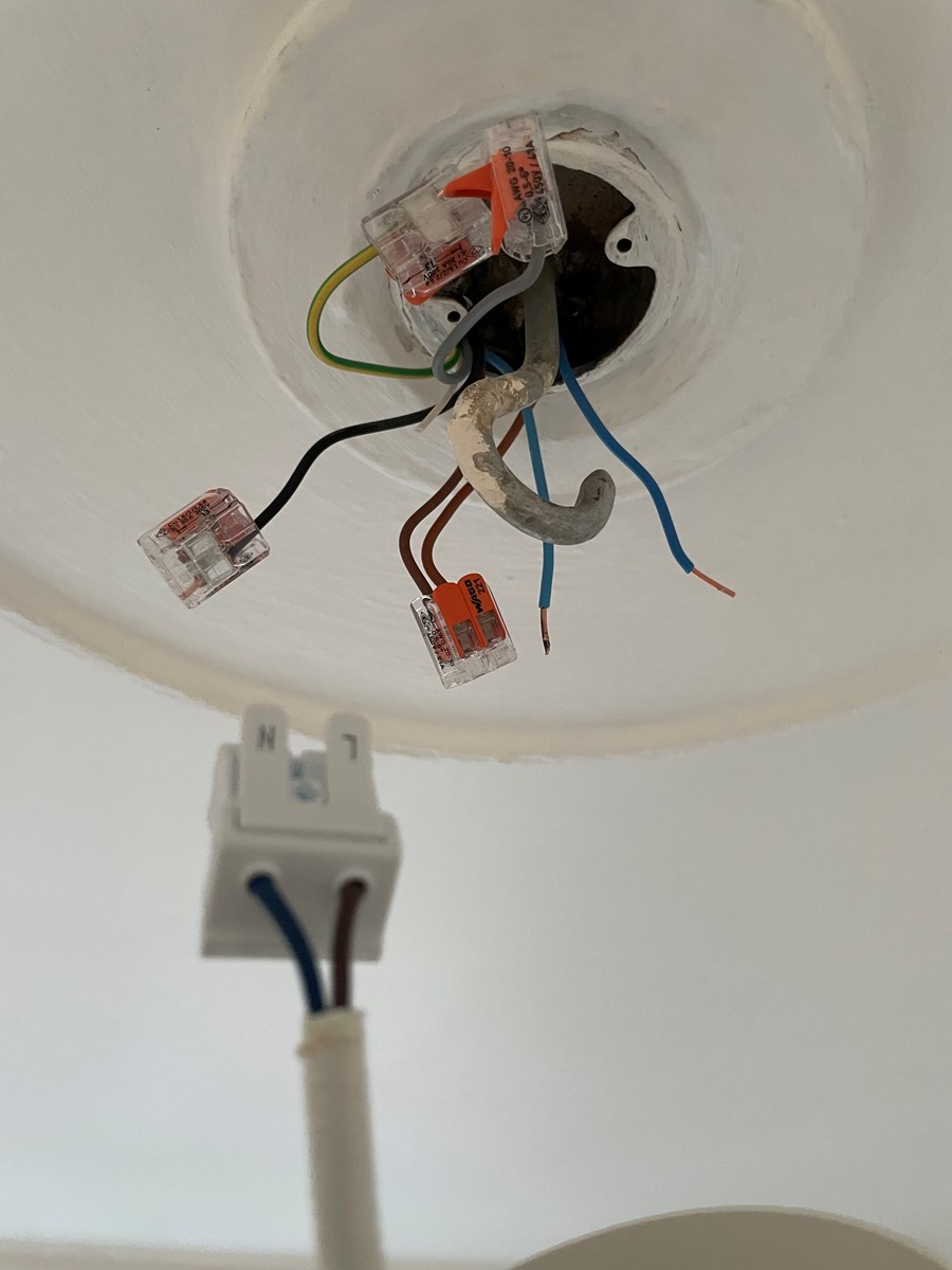

Jeg har netop overtaget min nye bolig, hvor der er gammelt lampeudtag. Jeg har forsøgt at montere en ikea lampe, men ender enten med at lyset ikke kan slukkes  eller at relæet slår fra.
Jeg har prøvet med 2x blå ledning til den blå (N) + 2x brun ledning til den brune (L), hvor lyset tænder, men jeg kan så ikke tænde/slukke.
Efter søgen her på siden forsøgt jeg med 2x blå til N og en sort til L, men her slår relæet fra.
Er der nogen erfarne herinde, som kan hjælpe mig?
På forhånd tak 🙏
De 2 blå er nul  og 2 brun er fase og den sorte er lampeledning , gul/grøn er jord , du skal bruge de 2 blå fra lampe til 2 blå og den sorte til de 2 briune fra lampe .........forvirret , ja men nu skulle det spille .............
Mvh S.H.
Blå fra lamper til blå i installation.
Brun fra lamper til enten sort eller grå i installation.
Tak for jeres svarer!
Det virkede til sidst ved at koble grå sammen med den brune 💪🏽
Det er netop grå eller sort som bruges til tændledning. Der er ikke faste regler derfor lidt tilfældig
