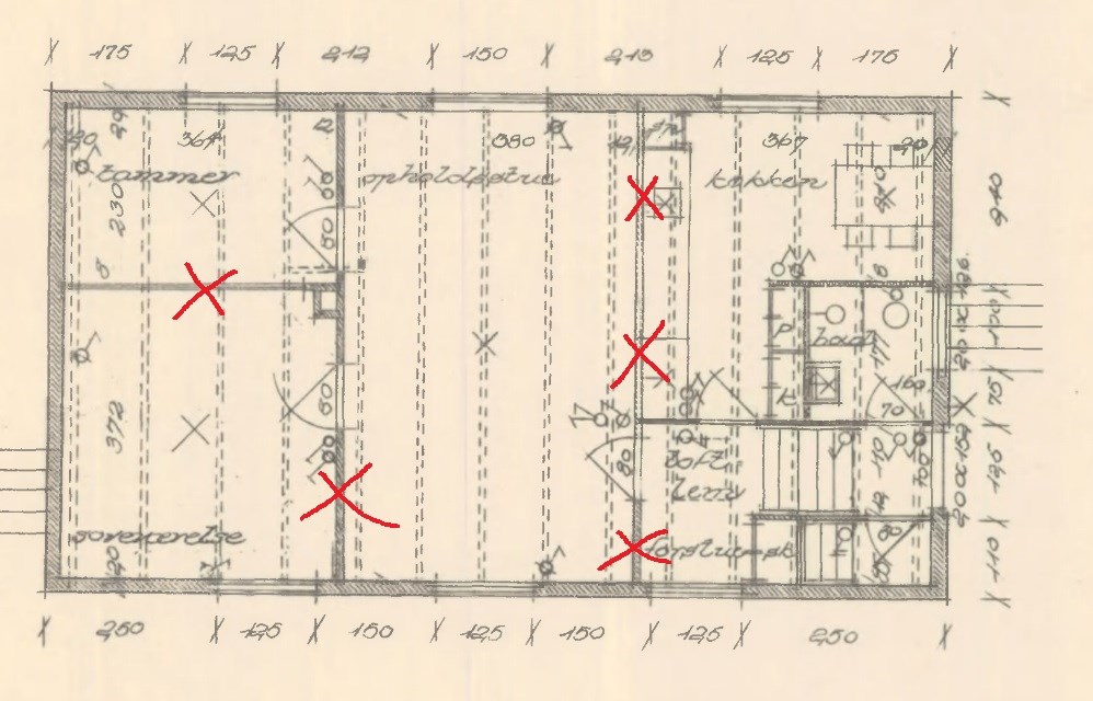

stabiliserende vægge
hey skulle der sidde nogen derude der måske kunne fortælle mig om nogle af disse vægge med krydser kunne være stabiliserende? har fået at vide de ikke er bærende men måske kunne være stabiliserende.
der er saksespær på tagkonstruktionen.
Hvis du fjerner dem alle så er der stabilitets problemer.
En ydervæg op til 7 - 8 m har normalt ikke stabilitets problemer. Her får du 11-12 m hvis ikke der omkring trappen er noget stabiliserende, så det vil jeg mene ikke kan gå.
Der kan sættes en jernbjælke ind i bagmuren lodret omkring midten. Men præcis hvordan skal du have ingeniør /byggesagkyndig til at tegne og beregne.
