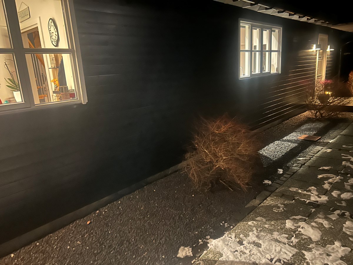

Har træhus hvor den østvendte front har tendens til at blive kold indenfor når det blæser koldt og kraftigt fra øst. Under yderbeklædning er spånplader og alm. issolering, dampspær og gipsplader på indersiden

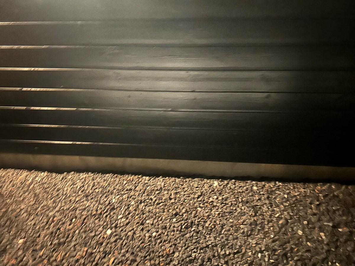

Har formodning om det er overgangen mellem fundament og yderste træbeklædning hvor der er gab på ca 1,5 cm. vinden primært kommer ind, kombineret med dampspær der ikke er helt tæt 🤔
Nogen der ser utilsigtet bivirkning ved at prøve at stoppe en bane fugebagstop op mellem fundament og yderste træbeklædning og dermed spærre for vinden?

Den korrekte konstruktion bør være yderbeklædning, afstandslister,  vindpap, isolering m.m. Den afstand er for at få ventileret uden på isoleringen. Der er ikke godt at ændre det permanent.
Du kunne have nogle bygge isolerings måtter som du lægger langs huset. Så er du sikker på at få dem fjernet til forår, og så gemme dem til næste år.
