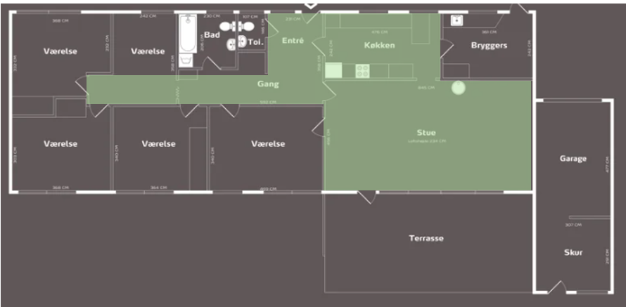

Mit spørgsmål er derfor: Hvad gør jeg for at understøtte disse indervægge, som støder op til rummene hvor vi skal støbe?
Jeg har vedhæftet en plantegning Det er det markerede område, hvor vi ønsker at støbe nyt terrændæk.

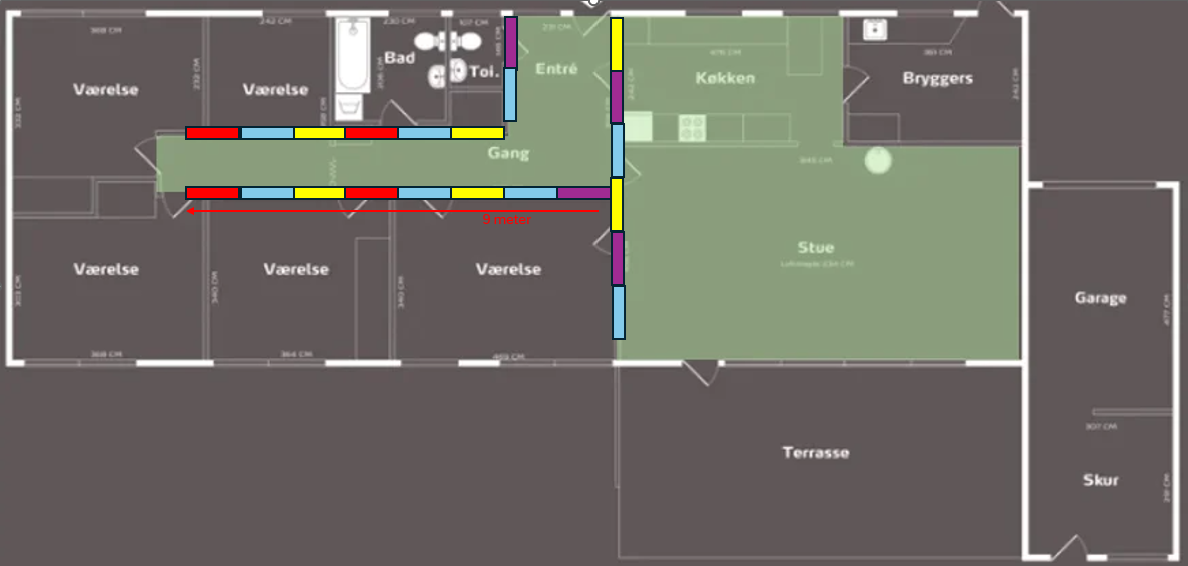

Vil jeg kunne tage flere sektioner af gangen? Det vil sige grave 1 meter ud, lade 2 meter stå, grave 1 meter ud.. osv.
På denne måde deler jeg processen op i 3 (eller måske 2)?.
Så processen bliver således
Dag 1 sætning af første sektioner
Dag 2: Fugning af første sektioner
Dag 3+4: Hærdning af første sektioner
Dag 5 sætning af sektion nummer 2
Dag 6: Fugning af sektion nummer 2
Dag 7+8: Hærdning af sektion nummer 2
Dag 9 sætning af sektion nummer 3
Dag 10: Fugning af sektion nummer 3
Dag 11+12: Hærdning af sektion nummer 3
Har prøvet at illustrere det nedenfor :)
Ja det kan du gøre på den måde. Du kan endda stramme det yderligere hvis du kan nå det.
Hvis vi tager stue væggen ind imod værelse som eksempel, så kan du kalde den lilla streg for sektion 1 og på begge nabo sider altså både gul og lyseblå som sektion 2
Perfekt. Det giver mening!
