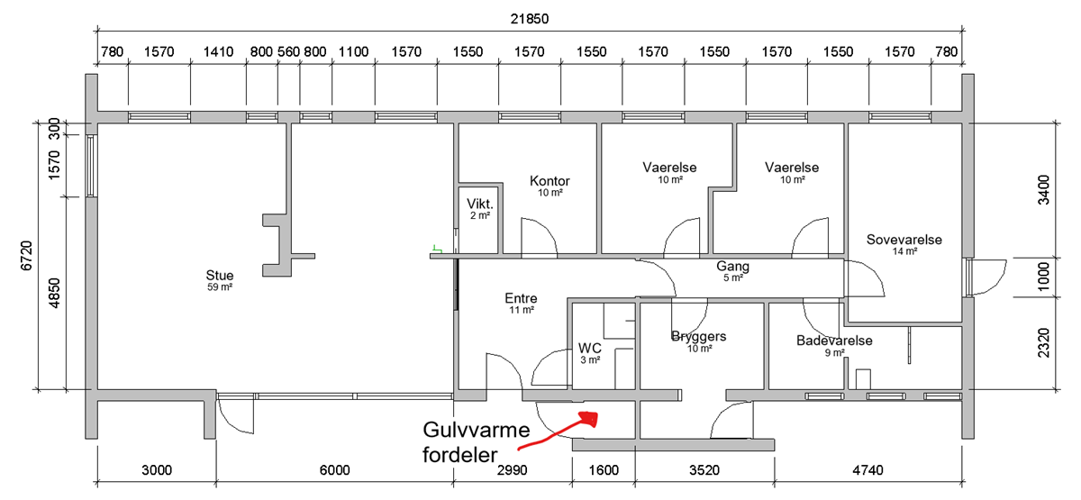

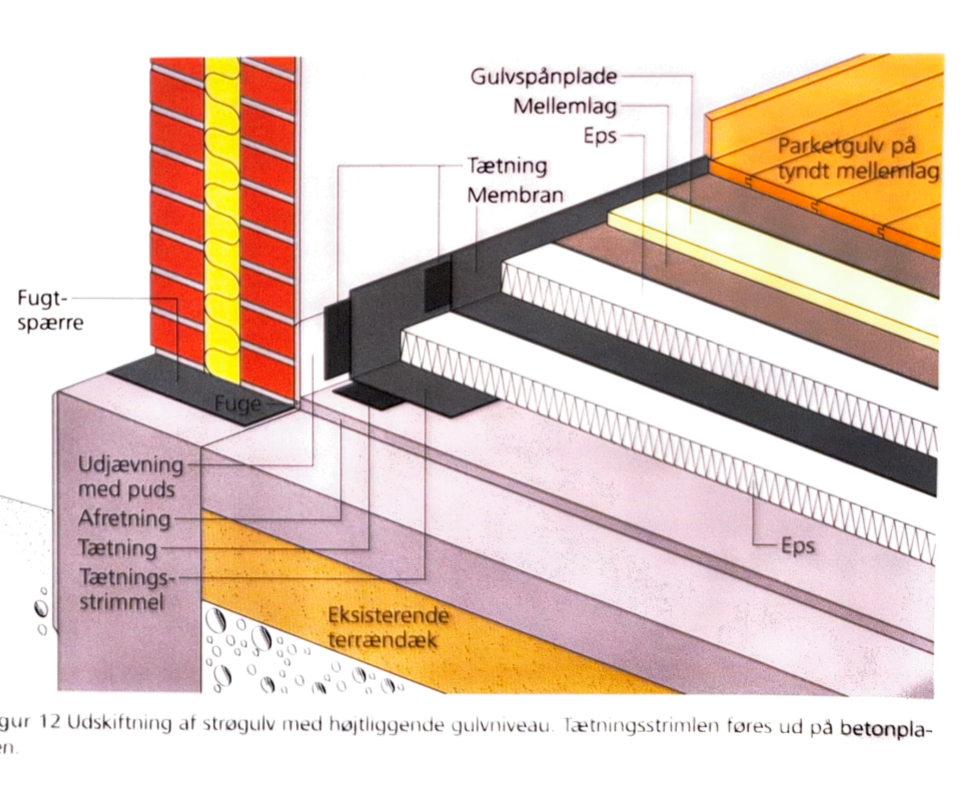

Jeg er igang med at renovere og vil i den forbindelse etablere gulvarme på en let konstruktion i henhold til Træfakta 12 "Simple udskiftning af strogulve". Den tiltænkte opbyning bliver:
- Eksisterende beton
- Flydespartel
- 2x 75mm EPS 250
- spor plader
- tryk fordelings plade
- færdig gulv
Jeg er kommet meget i tvivl om hvordan man trækker frem/retur i en obygning som dette, er der nogen der har erfaring evt billeder?
