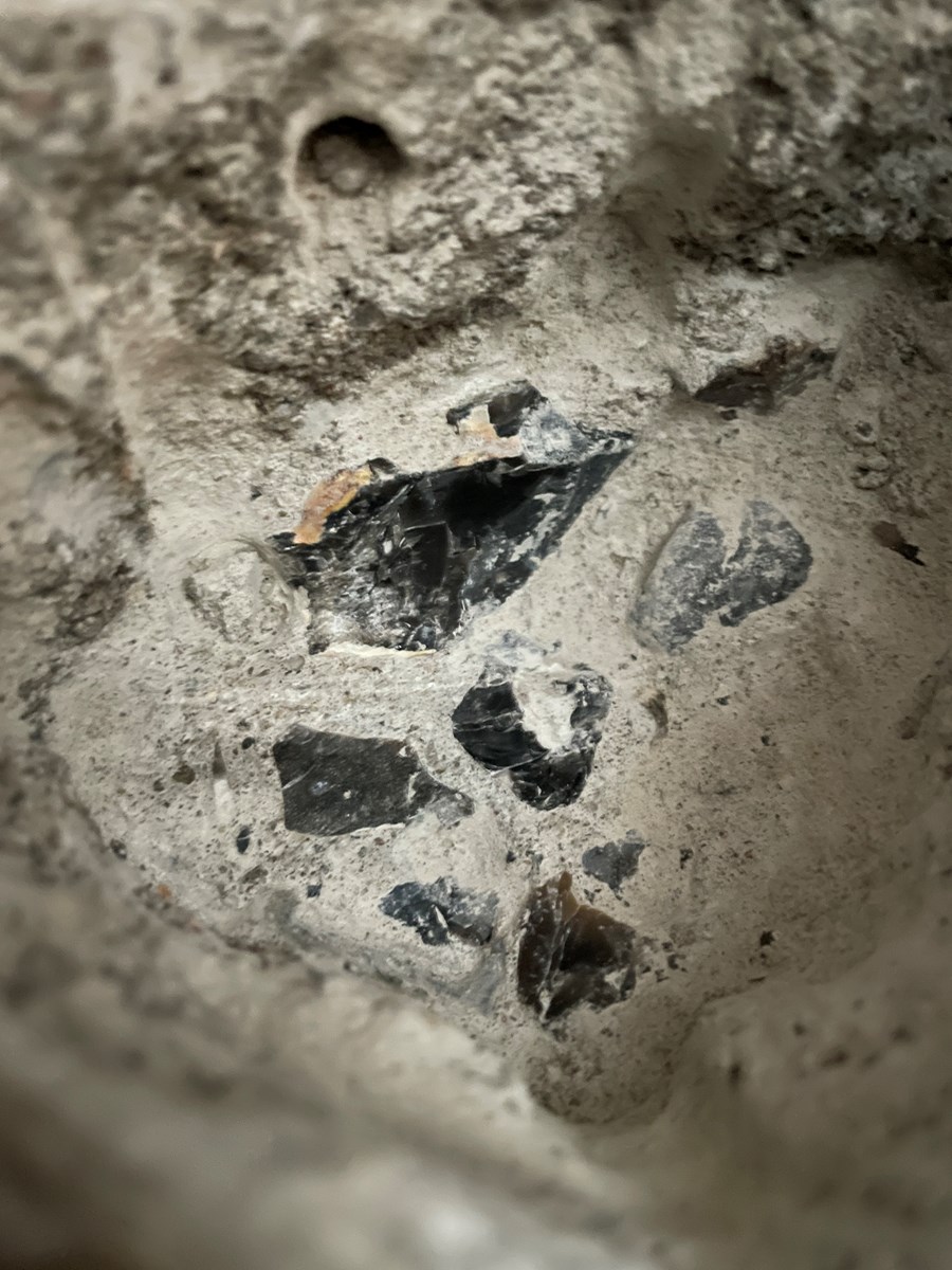

Jeg skal igang med mit lille kælderprojekt.
Udvendig isolering. Nyt badeværelse. Gulvarme. M.m.

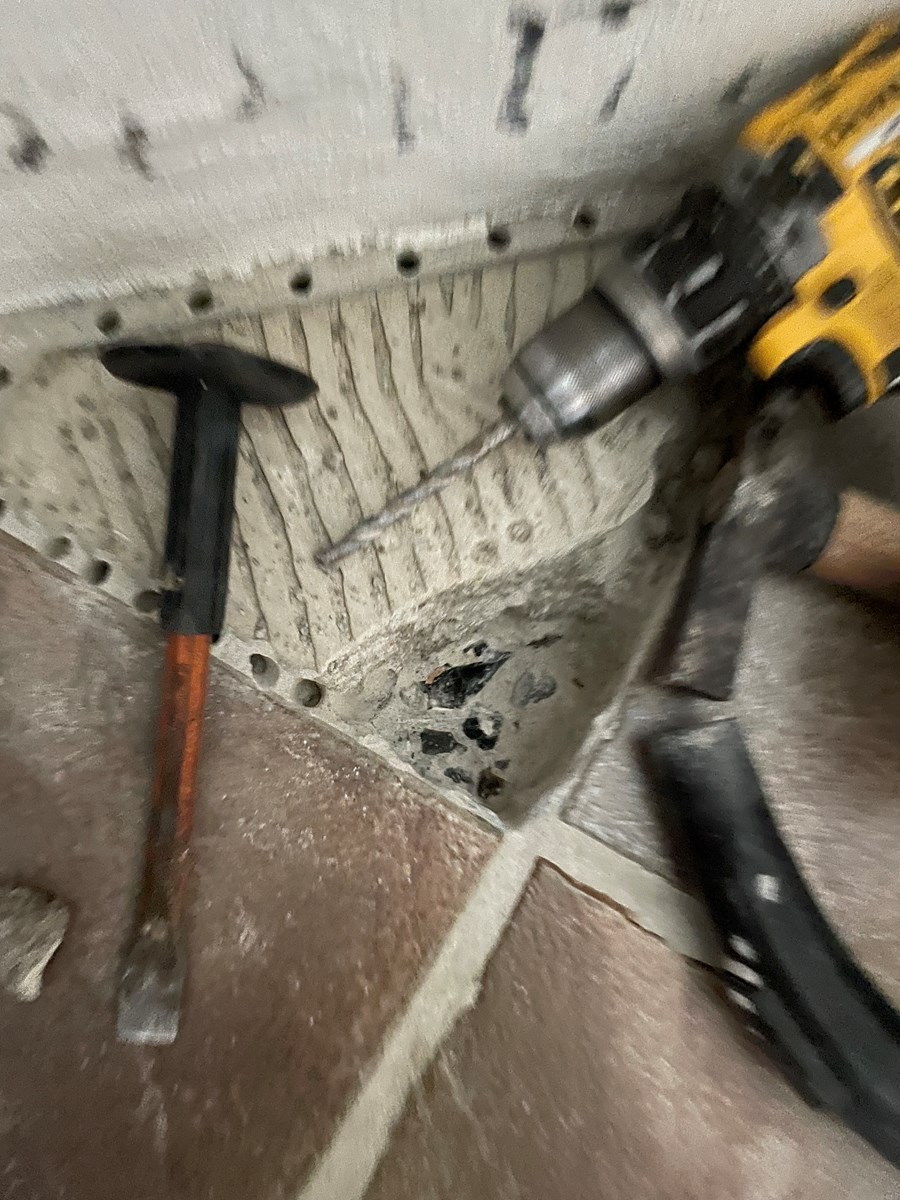

Jeg prøver at kommer igennem betonlaget for at se til dels hvor meget isolering der er og hvor meget fundament jeg har at gøre med.
Min lille mejsel og betonboret er stoppet ved den grove beton med sten i.
Hvilken slaghammer eller lignende kan i anbefale?

En borehammer kan uden problemer bore i betonen, det ligner der er en del flintesten i betonen, de er jo ret hårde.
Skal du have banket hele gulvet op, ville det nok være en god ide at leje et støre nedbrydningshammer.

Inden du banker det hele op, så kan det være en god ide at lave en test, dvs. banke et lille stykke op helt henne ved væggen (20x20 cm) for at se hvor dybt betonlaget går, hvad der er under og om der er fundament / om væggene går længere ned end gulvet.
Det gjorde jeg heldigvis, da jeg ville banke hele mit kældergulv op. Jeg opdagede, at gulvet er støbt direkte på jorden, dvs. inden kapillar-brydende lag og intet fundament. Så det ville kræve understøbning osv. Så jeg droppede isolering og gulvvarme.

 Tak. Ja jeg er ved at banke et "test" hul. :)
