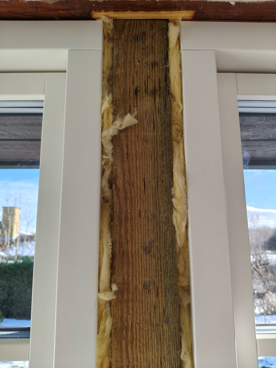

Jeg har fået skiftet vinduer i mit hus, og skal til at lave indvendig finish. ​Mellem to af vinduerne er der en træstolpe som vinduerne sidder i og der er isoleret på hver side. På de gamle vinduer var en bred liste som dækkede ​stolpen, men jeg overvejer ​nu at sætte 2 lag ​gips ​på, så det rækker ca. ​en cm ind over begge vinduer, og herefter sætte ​filt på. Er dette en dårlig ide, og bør man i stedet sætte en træliste som før?

En skarp gipskant vil være meget påvirkelig af eventuelle stød. Her er træ betydekigt mere robust.

 Jeg tænker at sætte stålprofiler på kanterne, så det forhåbentlig ikke bliver et problem. Jeg tænkte mere på problemer med fugt påvirkning, da der ikke er nogen dampspærre (det var der heller ikke før).
