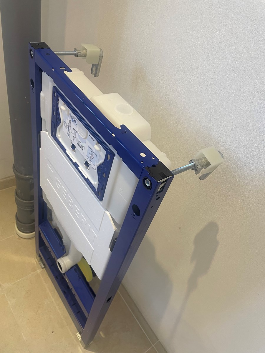

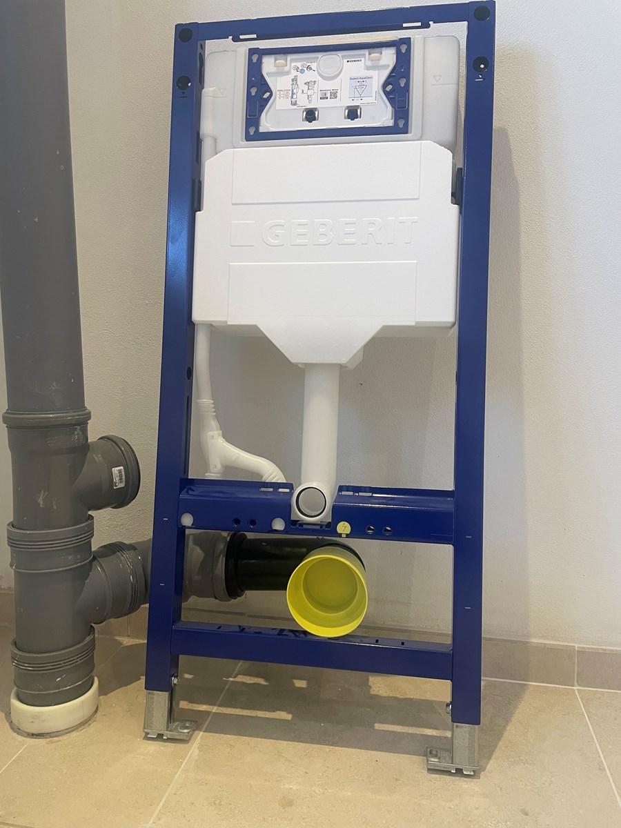

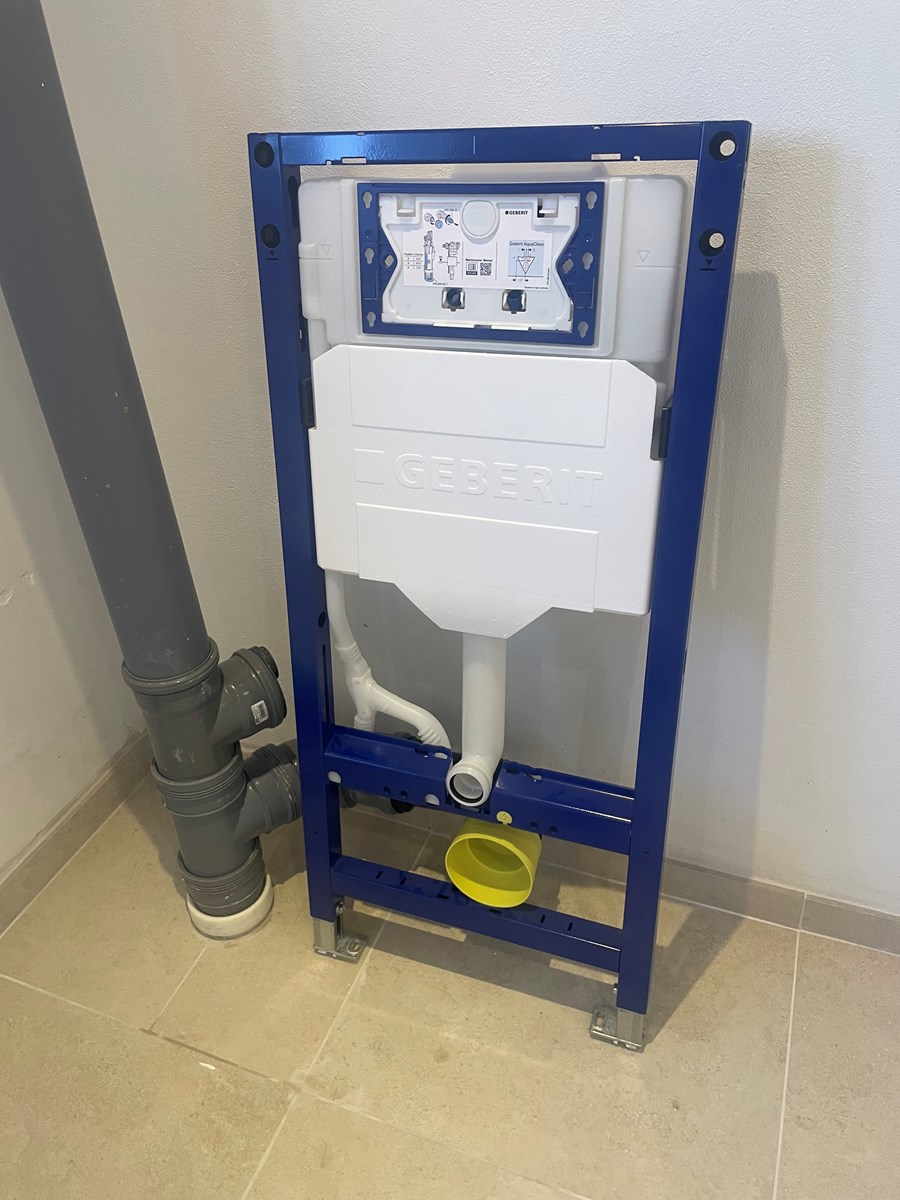

Som i kan se på billedet er jeg i gang med at tilslutte afløb og cisternestativet.
Der er lagt varmekabler under fliserne, så kan jeg undlade at bore huller og sætte skruer i gulvet til stativet? Dvs. Kun nøjes med at sætte afstandsbeslag og skruer i væggen til stativet?

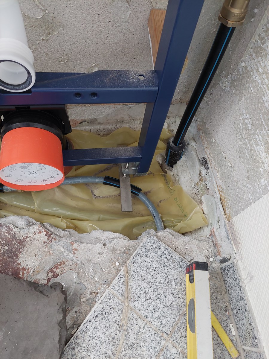

Jeg har lige været ude i det samme, jeg bankede forsigtigt gulvet så varmeslangerne blev fritlagt, så støbte jeg nogle ankre ned, med et gevindstykke der stak op så jeg kunne spænde cisternen fast da fliserne var lagt..
