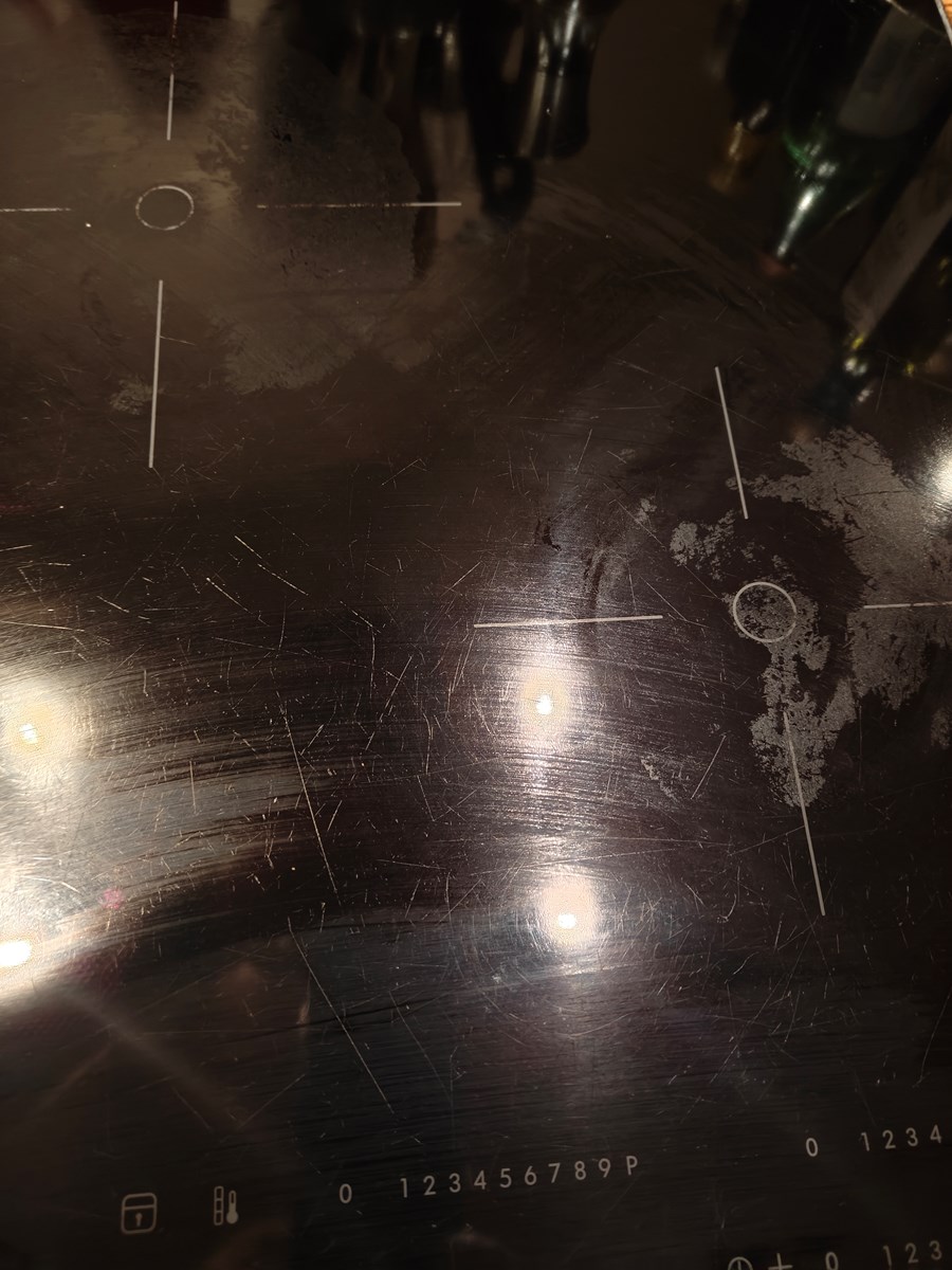

Hej, vores induktions kogeplader fra IKEA er godt slidte og jeg kan ikke få disse markeringer af, er det bare slitage eller er det en belægning man kan fjerne?
Ridserne ligner noget, der ikke kan fjernes. Men belægningen til højre i billedet kan du sikkert fjerne med en skraber til glaskeramiske komfurer.
og når skraberen har taget det meste kan di få et slibe/polermiddel til kogeplader i supermarkeernem der kan tage det sidste.
Lidt eddike og  bagepulver. Bare direkte på og det vil skumme op. Lad det sidde 5 - 10 minutter og det er blødgordt i toppen. Kommer det ikek af på 1 gang så gentages kuren.
