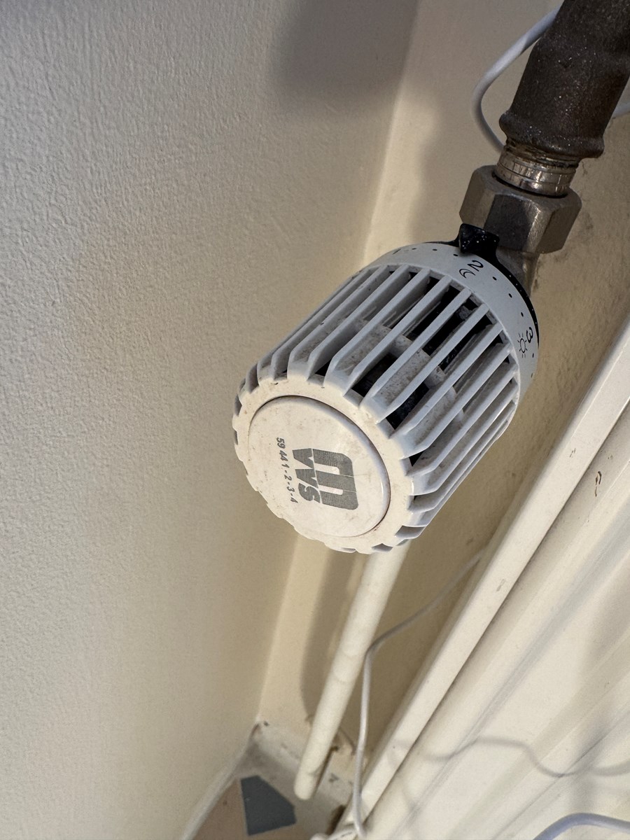

Jeg har en termostat, som jeg simpelthen ikke kan finde ud af at tage af og skifte. Den sidder ikke med spændebånd, jeg kan ikke finde nogen lille umbraco-skrue, og jeg kan ikke klikke den af.
Nogen der har en ide om typen? Rør-diameter på det lille stykke fra termostat ind til "skrue-dims" er 26 mm. (Og vand-rørene er 30 mm).

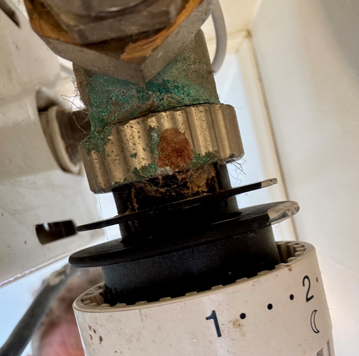

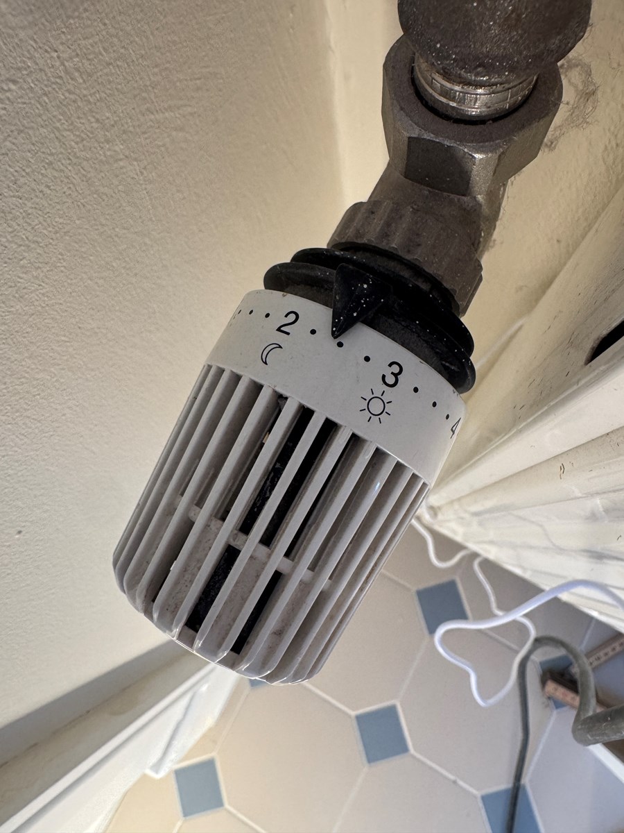

De fleste andre termostater i vores hus er skiftet til. alm. RAV-typer, (huset er oprindeligt fra 1900, så der kan findes forskellige modeller rundt på radiatorerne). (Billede 2 er set nedefra).

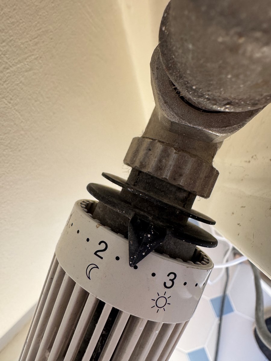

Har nu fundet ud af, at termostaten er en IMI hydronics ta trv300 (tror jeg), men det hjælper ikke i forhold til at skifte den. måske den skal skrues af?
Termostaten løsnes ved at skrue den løs ved at skrue på den rillede møtrik vist på billede 2. Du kan søge termostaten på denne side. du kunne også,  skifte til en Danfoss, men så skal det hele skiftes..
Ifølge en billedsøgning er det en....  IMI Hydronic TA termostat med indbygget føler, model TRV 300
og mon ikke det passer meget godt ? ​LINk​​​
