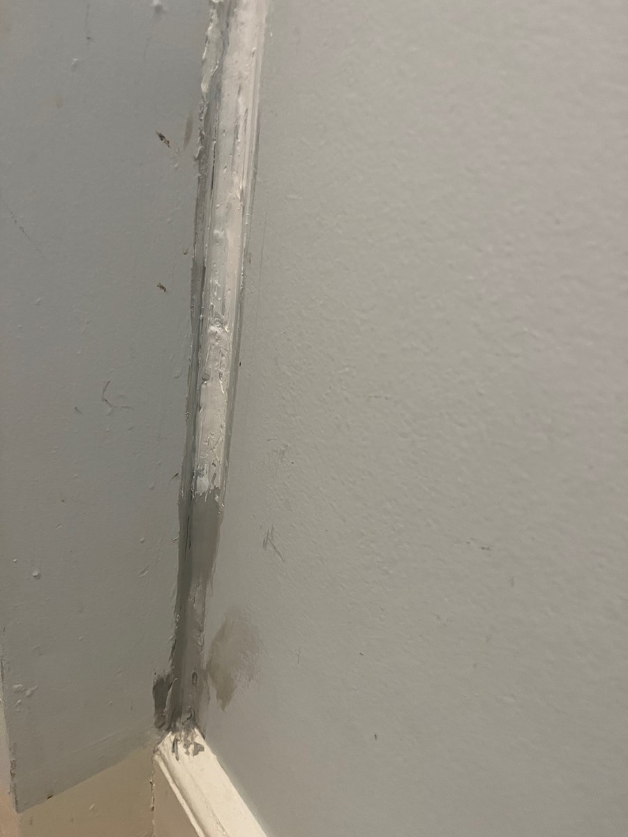

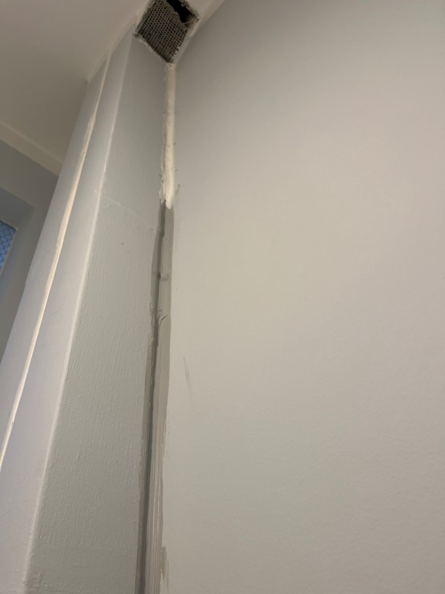

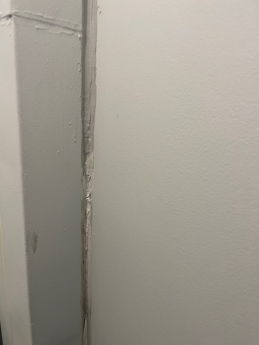

Jeg vil gerne forsøge udbedre noget fuge arbejde som ikke er lavet så pænt, se billeder.
Er det bare at købe en “standard” fugemasse i silvan og så ligge et ekstra lag? Eller er der andre tips/tricks til at gøre det pænere. Tænker ikke jeg kan bruge sandpapir da det er lidt blødt
Jeg har en fugepistol men tænker ikke den skal bruges

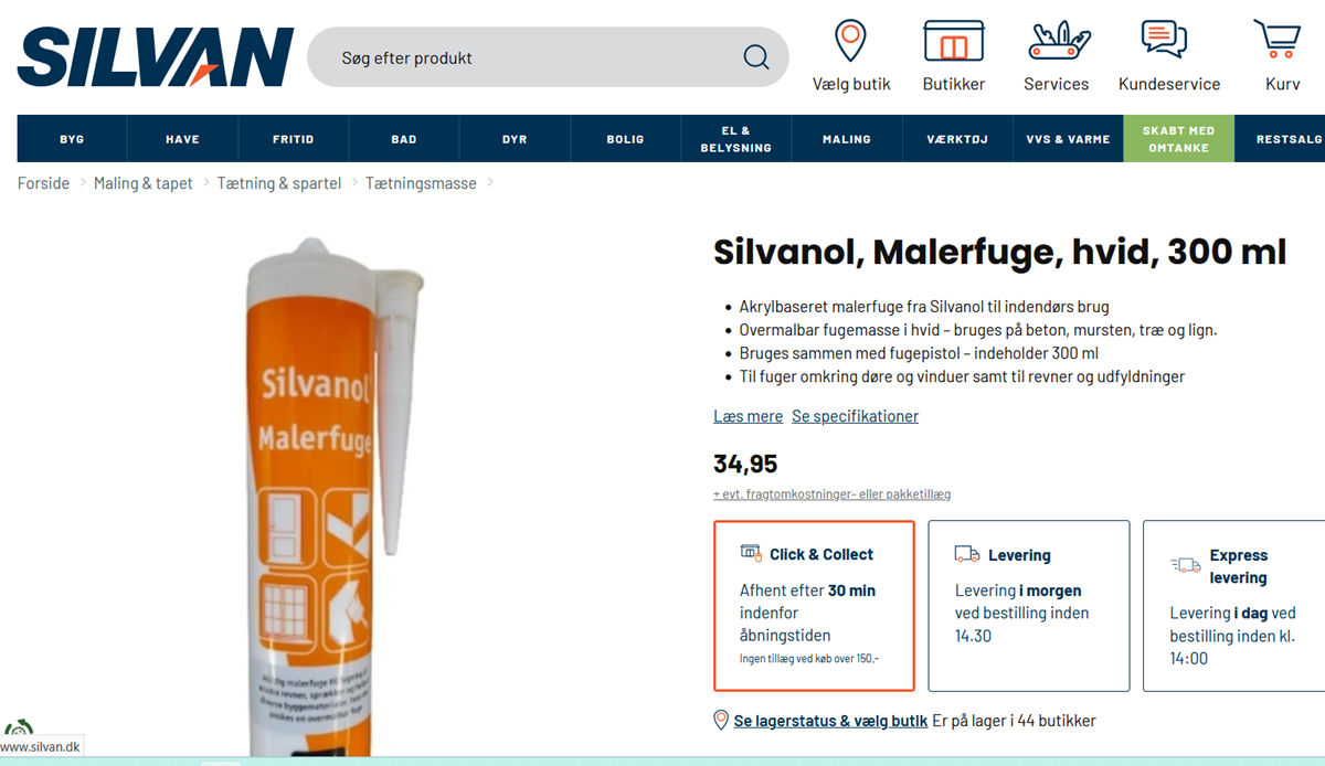

Du kan bruge en fugemasse der er kan males på, så er det nemt hvis vægen engang skal males.
Eks.denne her....
Er det i badeværelse hvor der blier rigtig fugtigt? Så kan du finde en MS fuge til vådrum som er overmalbar. Og fjerne den gamle fuge først da det eller ikke bliver helt godt.
Hvis det ikke er vandpåvirket men i almindelig rum så en "malerfuge" som je_ns linker til.
Fugepistolen skal bestemt anvendes ellers bliver det svært at få ude af tuben.
Køb et sæt fugebrikker så du kan få en stor blød bue og dække det resterende.
Det gamle fuge materiale kan skæres væk med hobbykniv. Det kan nok blive nødvendig at male bagefter.
