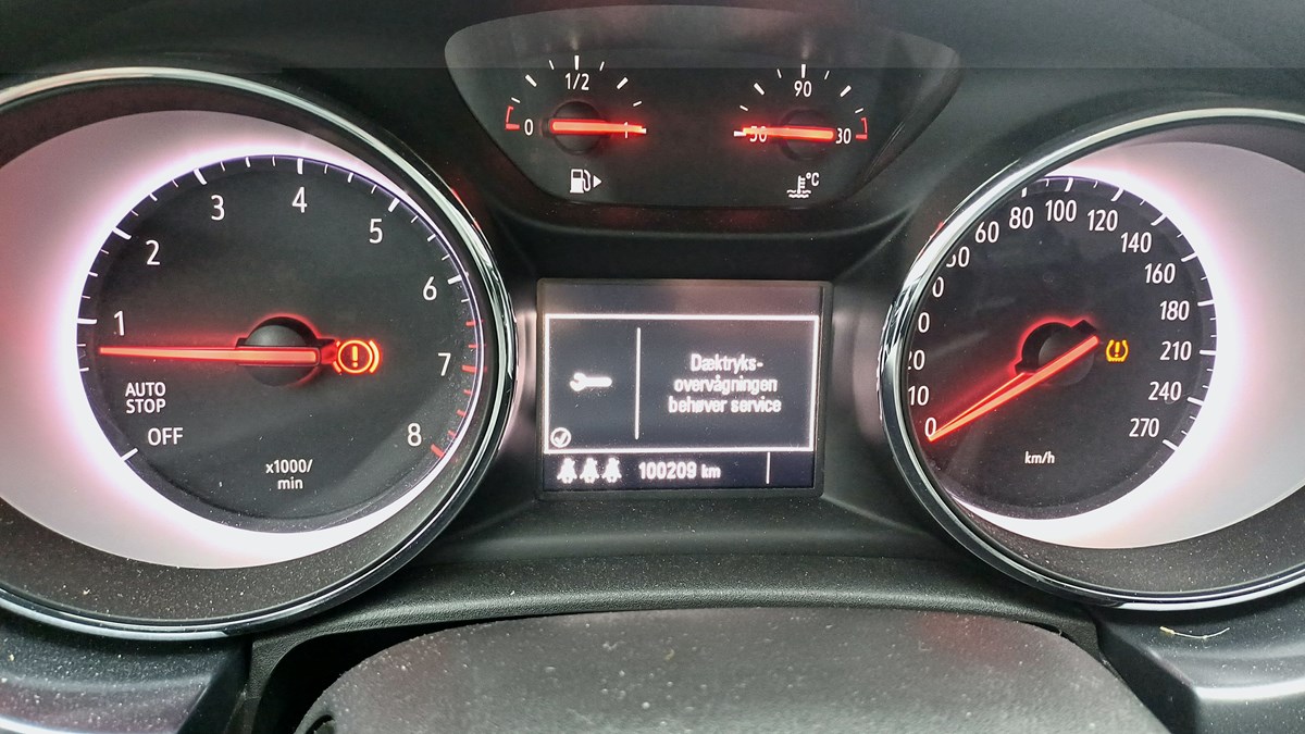

Vores Opel Astra K, fra 2018 viser en fejl på dæktrykovervågningen. I speedmetret vises for lidt dæktryk og når vi trykker videre i menuen, vises at det er højre baghjul, som er problemet. Vi har selfølgelig tjekket, og der ER normalt tryk i dækket.
Er der nogen, som kan forklare nærmere om, hvad der kan være galt?

Tænker der skal en tester på, eller tpms ventilen er defekt.
Blev de kontrolleret ved sidste dækskift og fik nye batterier? Hvornår var sidste skift?

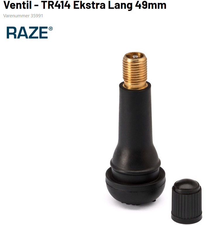

Nu er jeg i tvivl, -ved sidste dækskift i juni 2024 var der på fakturaen nævnt
Ventil TR414 Ekstra Lang4,009,95
39,80
Hvordan ser vi om der er "tpms-ventiler" eller ikke?

Du kan også køre rundt med et reservehjul - men en TPMS sender i sig. Hvis den er kodet til hjulet - så kommer der ikke fejl.
Det er jo almindelige ventiler uden nogen form for elektronik.
Så din bil måler nok om der mangler dæktryk, ved at bruge ABS sensorene der sidder ved hvert hjul, og måler om der er forskel i hastigheden på hjulet..
Så du skal have en tester på, måske abs sensoren på det hjul der er galt med er ved at være defekt..
Men tjek nu lige dæktrykkene først.
Opel plejer at bruge TRMS systemet, og ikke ringene fra ABS systemet.
Kan jo godt være at dæksensoren er tør for batteri.
Køb en tester/koder - den koster ca. 70 kr. så kan du se om TRMS ventilen virker.
Hvis man søger på Opel Astra K 2018 reservedele, vises TPMS sensorer, og de koster normalt omkring 50 Euro/stk.
Batterierne holder 4...6 år, så det passer megetgodt med nuværende tidspunkt.

 Ja men regningen fra dækcentret er der monteret 4 stk ventiler a 9.95 kr.
Måske der er et modelskifte i denne årgang ?
39,80
@Thomas_Mygind: Hvor får man en TRMS tester til 70 kr?
Jeg har givet langt mere for min. Den skriver for øvrigt at Opel Astra K 2018 bruger 433MHz TRMS. Altså den dyre ventil med indbygget måler.
39,80
Så dækcenteret er eksperten her? Eller måske er det bare en standard-post de altid skriver på regningen, montage eller ej? Det tror jeg mere på.
