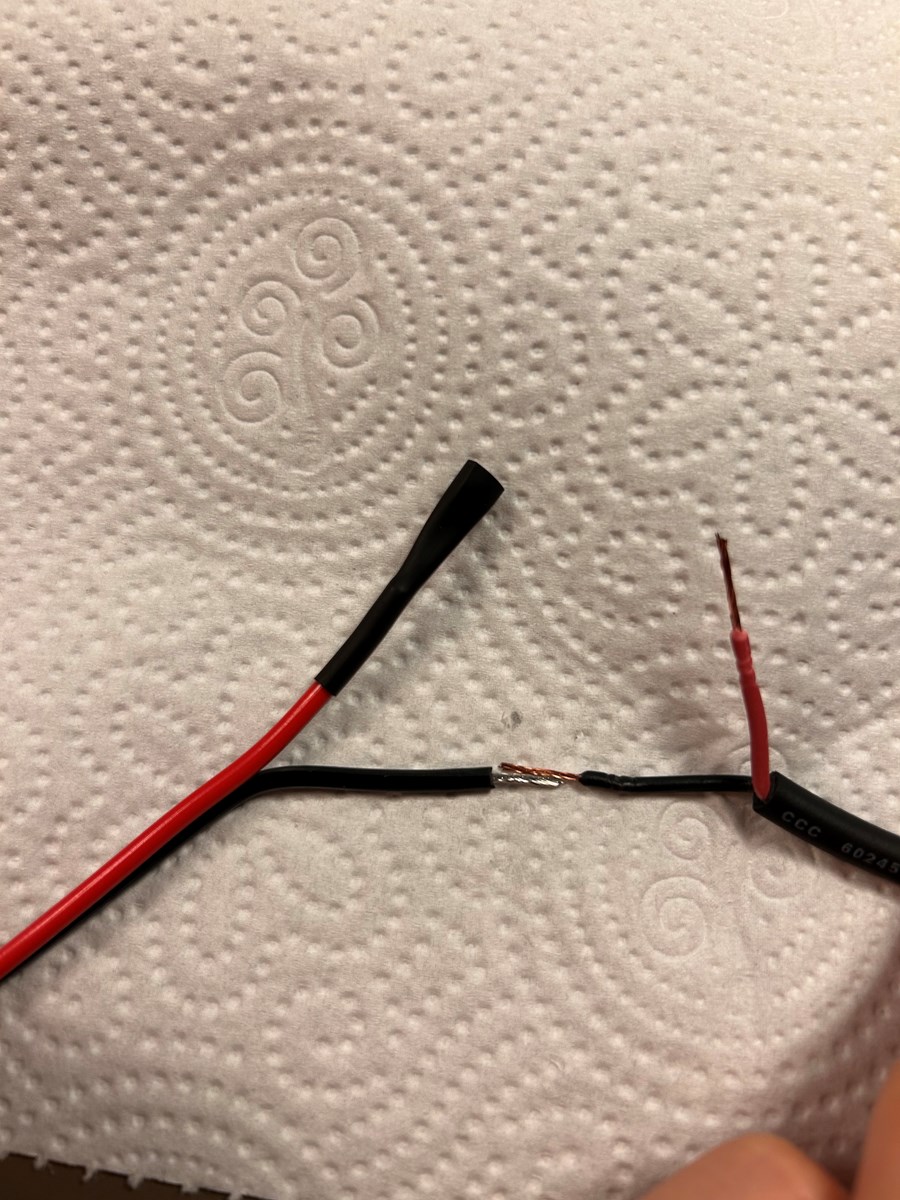

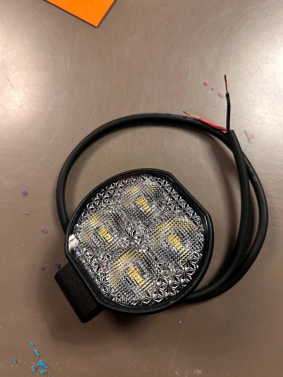

Jeg skal have tilsluttet denne 12V LED projektor til et 12V batteri via et stykke isoleret lavspændingsledning.
LED lampen kommer leveret med et kort stykke H05RN-F kabel (ses på det ene billede). Dette skal tilsluttes en 0,75 mm2 ledning, som føres hen til batteriet og tilsluttes. Samlingen mellem kabel stumpen og ledningen vil blive eksponeret for vind og vejr (men ikke udsat for mekanisk træk mv). Hvordan laver jeg bedst denne samling? Mit bedste bud pt er at ligge metaltrådene ved siden af hinanden (har prøvet at vise det på billedet) og så bruge krympe flex (hver farve ledning krympes for sig).
Vil dog meget gerne udfordres lidt på denne tanke
Peter
Du kan fint samle lederne hver for sig med krympeflex og til sidst krympe hele samlingen med krympeflex. Du kan ikke nøjes med at lægge lederne ved siden af hinanden. Du skal lodde dem sammen eller bruge pressemuffer.
Hvis de af isoleres noget længere, og du snor dem grundig sammen, så er det en meget fin samling. Det skal yderkappen også væk på et længere stykke. Kan de 2 samlinger ligge forskudt for hinanden, er det optimalt. Det ør du ved at afkorte dem i forskellig længde. Der er så også plads til den lille krympemuffe som skal over de enkelte ledere.
