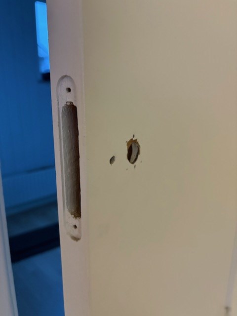

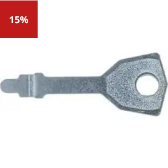

Vi har købt et ældre hus. (1905) De indvendige døre mener vi er fra "fødslen" Der mangler desværre en af låsekasserne. Vi har talt med et par låsesmede, få at se om de kunne fremskaffe en ny låsekasse til os. Det er desværre ikke muligt, der findes ingen nye som passer i størrelsen. Låsesmeden kalder låsekassen for en "fiskedåselås" da nøglen man brugte ligner den nøgle man i gamle dage brugte når man åbnede torskerogn el.lign. Jeg kan sagtens gøre rillen den sidder i dybere med fræser og stemmejern, hvis det bliver nødvendigt. Men problemet er at hullet til låsekassen er for bred til de nye låse som jeg kan købe. Hvad kan jeg fylde i rillen så den bliver smallere, eller findes der noget beslag, det skal jo også holde til at man kan bruge den. det er ikke nødvendig at kunne låse døren så man skal ikke tage hensyn til at nøglehullet sidder et sjovt sted. På forhånd tak for hjælpen.

Hvis du kan finde en låsekasse og dørblik der passer kan du vel bare lime en lus i det nuværende hul og så fræse/stemme ud til den nye bagefter. Der skal nok lidt tilpasning til men du har jo ca mål til lusen fra den gamle låsekasse.

Tænker ikke det er de oprindelige døre, det ligner glatte døre, og udfræsningen til låsen med runde ender ligner heller ikke..
Måske en Boda lås LINK

Boda har den her lidt specielle nøgle..

Den specielle nøgle fra Boda passer i deres 414 låsekasse, men den har nøglehullet over grebet, og ikke foran som ved den viste dør (hvis det er et nøglehul). Jeg har aldrig set en låsekasse lavet på den måde, men symmetrisk placeret hul til greb og eventuelt nøglehul foran.
Jeg er helt enig i at døren er nyere end huset. Hvis den var fra 1905 ville hullet være banket ud med stemmejern. Har de andre døre en låsekasse, der ville passe i?
Hvordan er målene udfræst til stolpen sammenlignet med målene på denne?
