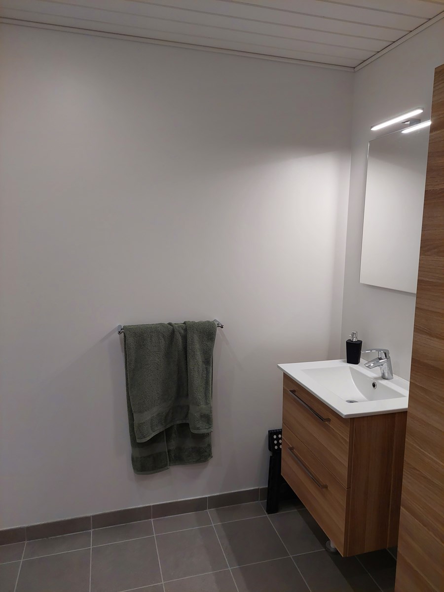

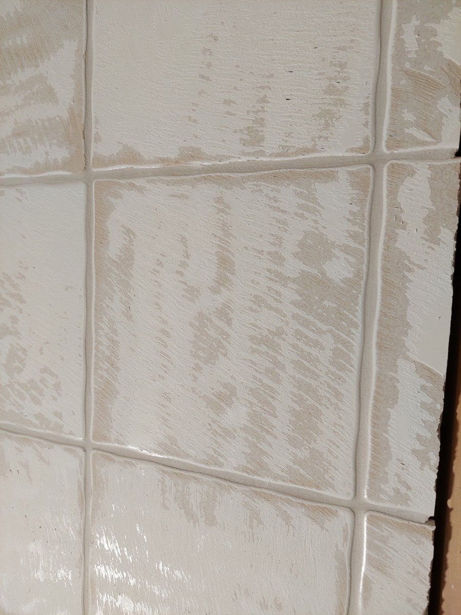

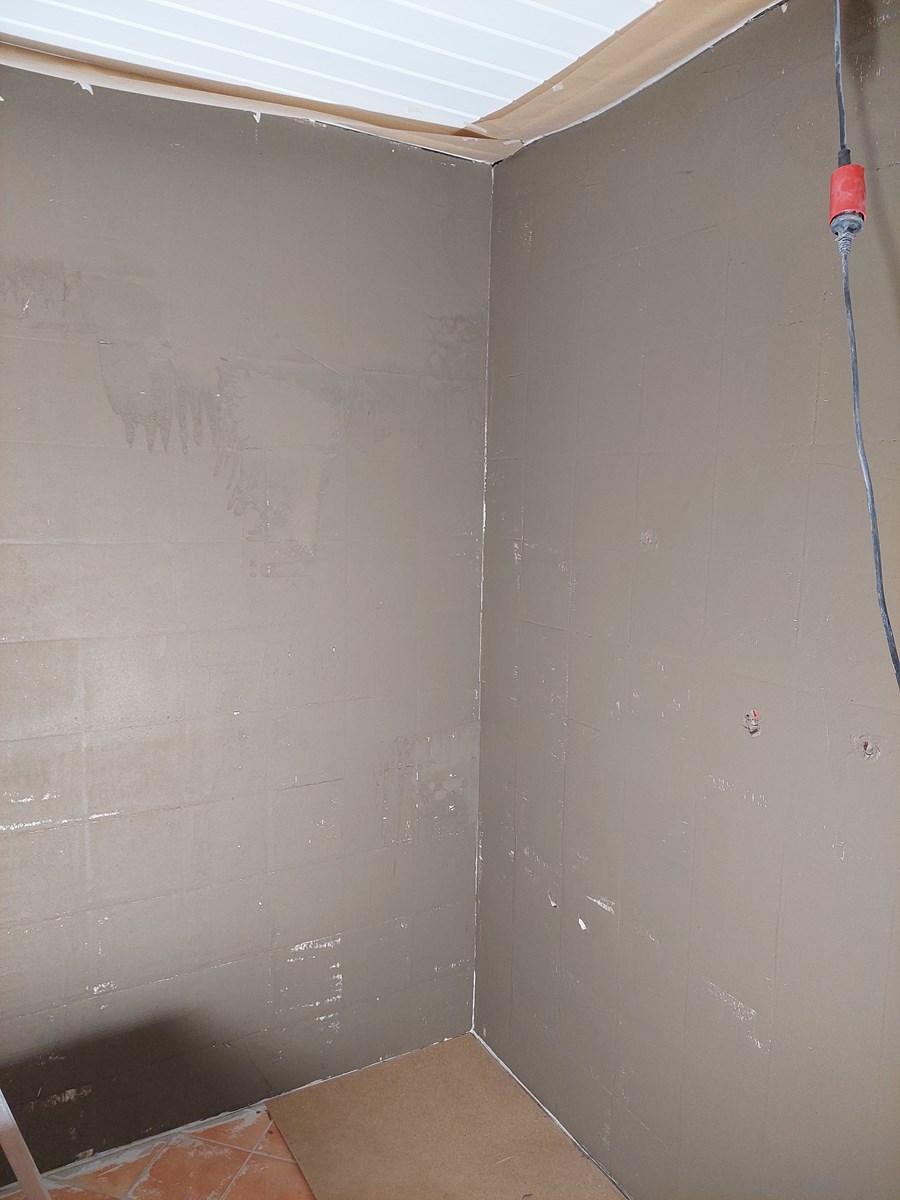

je_ns 13049 26-01-2026 23:51 Jeg sleb og spartlede mine fliser, og satte glasfilt op.. (kørte fliserne over med en diamantkopsten, for at få bedre vedhæftning) Fliserne kørete jeg over med en gang fliseklæber, billede 2, derefter vådrumsspartel, og glasfilt.Det er aldrig nem at vide hvordan vægen ser ud når man har fjernet fliserne, og fjerner man fliserne har man ingen vådrumssikring længere, men jo nok ikke aktuel på et gæste toilet.. Vi prøver igen, i morgen --
