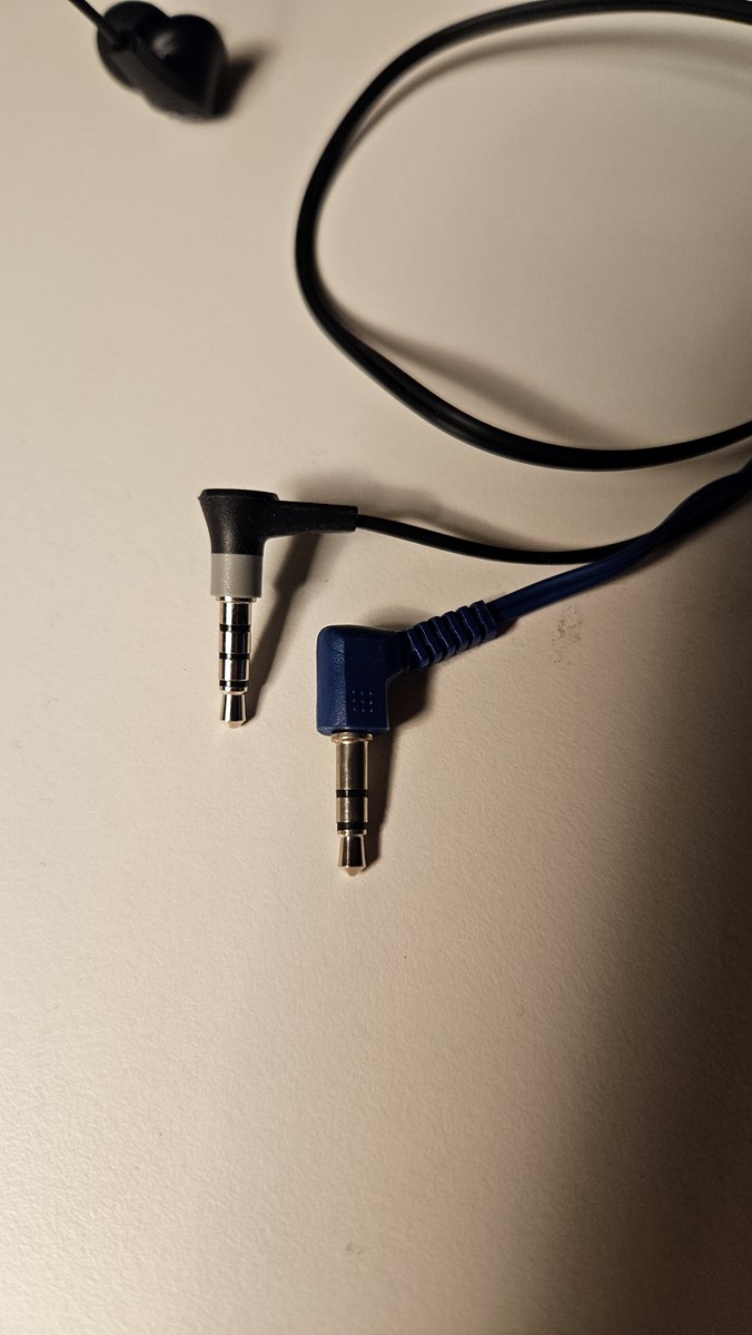

Mini-jack stik 3,5mm
Jeg er stødt på disse to typer mini jack stik 3,5 mm. Den nederste er fra en hovedtelefon fra KLM Airlines til deres multimediesystem ombord (total elendig hovedtlf) og den øverste er fra en Jlab hovedtelefon købt i Power. Men burde de ikke virke i samme stik? Den øverste virker nemlig ikke ved KLM, og det forstår jeg ikke.
Som du kan se er der 4 poler på den ene og 3 på den anden - den med 3 er et lydstik, og den anden video/mic og lyd.
Det er ikke kompatibelt uden en ADAPTER
De burde begge virke, men der har været lidt forvirring om forbindelserne for nogle år siden.

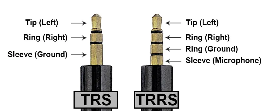

Her er standardforbindelserne:

 Aha! Det anede jeg ikke, men det giver god mening nu. Tak for hjælpen. Jeg må have fat i en adapter :-)
