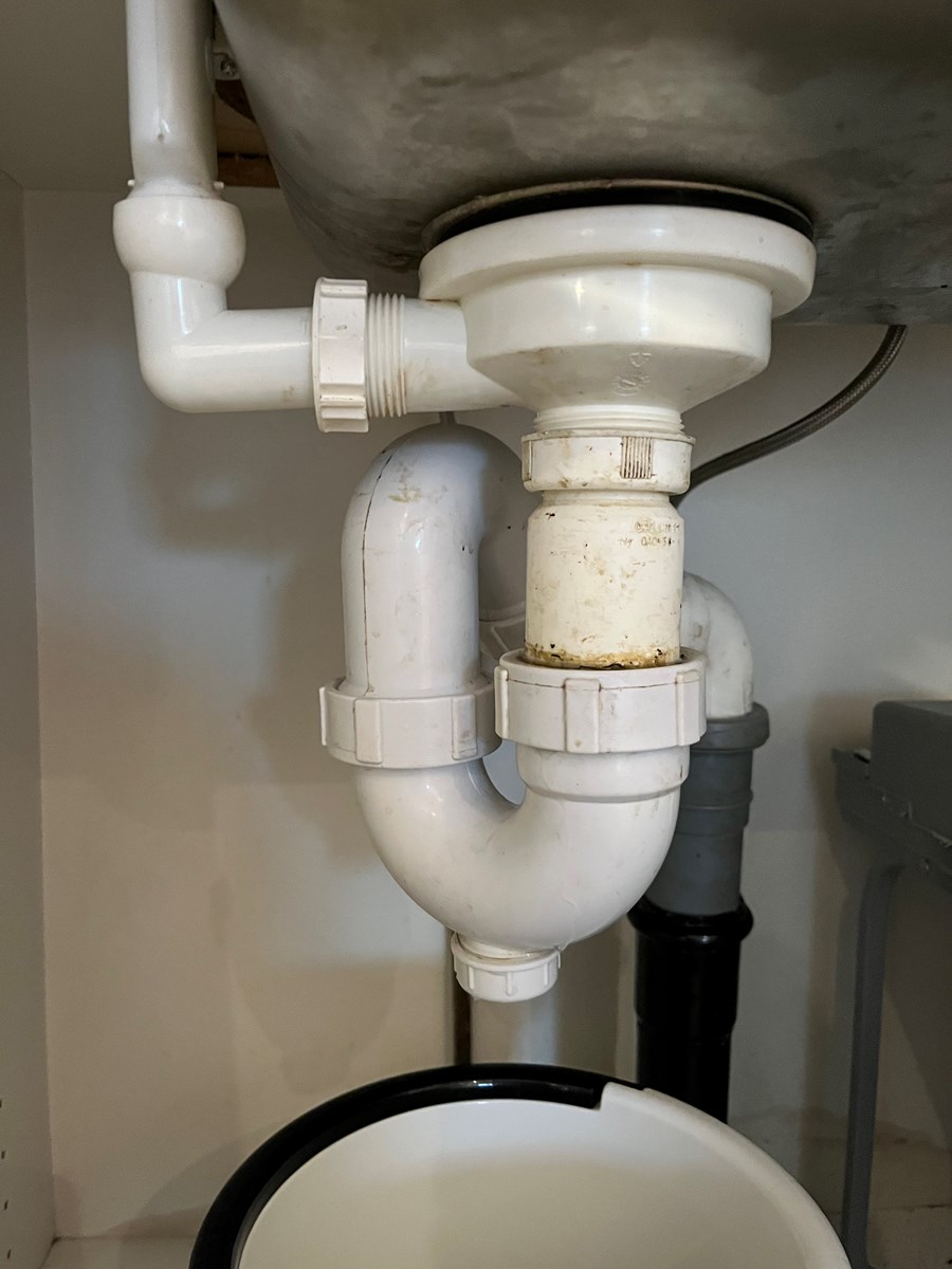

Har den her under vasken… drypper. Håber og tror det er slidtage på pakninger eller sådan. Kan man købe der et sted og forsøge at udskifte? Nogen der kan genkende hvor man kan købe det?
Ville nok give det et skud med at skifte udelukkende der hvor bøjning/vandlås er. Ikke det hele

Det ligner standard, som du vil kunne finde i et byggemarked..
Går ud fra delen helt oppe under vasken er ok.
Antager at du har forsøgt at stramme omløber?

 Ja, men det virker ligesom lidt mørt det hele, så den glide 1 cm ned ud af plads selve røret.
Den ser meget beskidt ud også. Det kan være derfor den glider 🤷‍♂️
Ved du præcist hvilken samling, der er utæt. Hvis ikke, så tør den helt tør men køkkenrulle og hold et stykke på, så er det meget tydeligt, hvor den er utæt.
Det øverste helt hvide, skal passe til vasken. Der findes meget der ligner, men ikke nødvendigvis passer til din vask. Det grå er vandlås med tilslutning. Det er standard dele, man skal lige være sikker på diameteren. Stykket under det helt hvide og før det grå, er også en standarddel.
Ofte kan utætheder løses med adskillelse rengøring og samling igen. Men du skal vide præcist, hvilken samlig, der er utæt.
