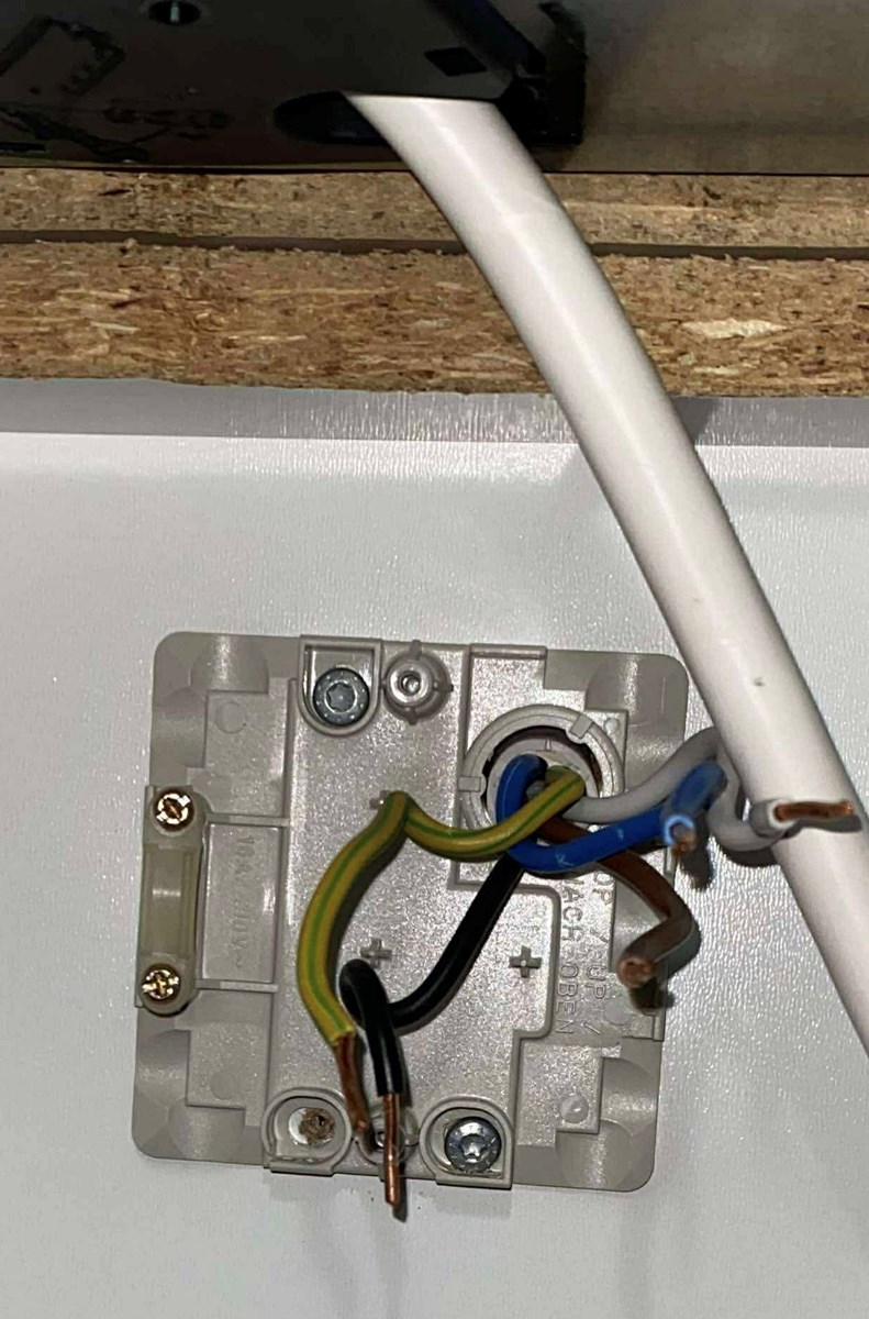

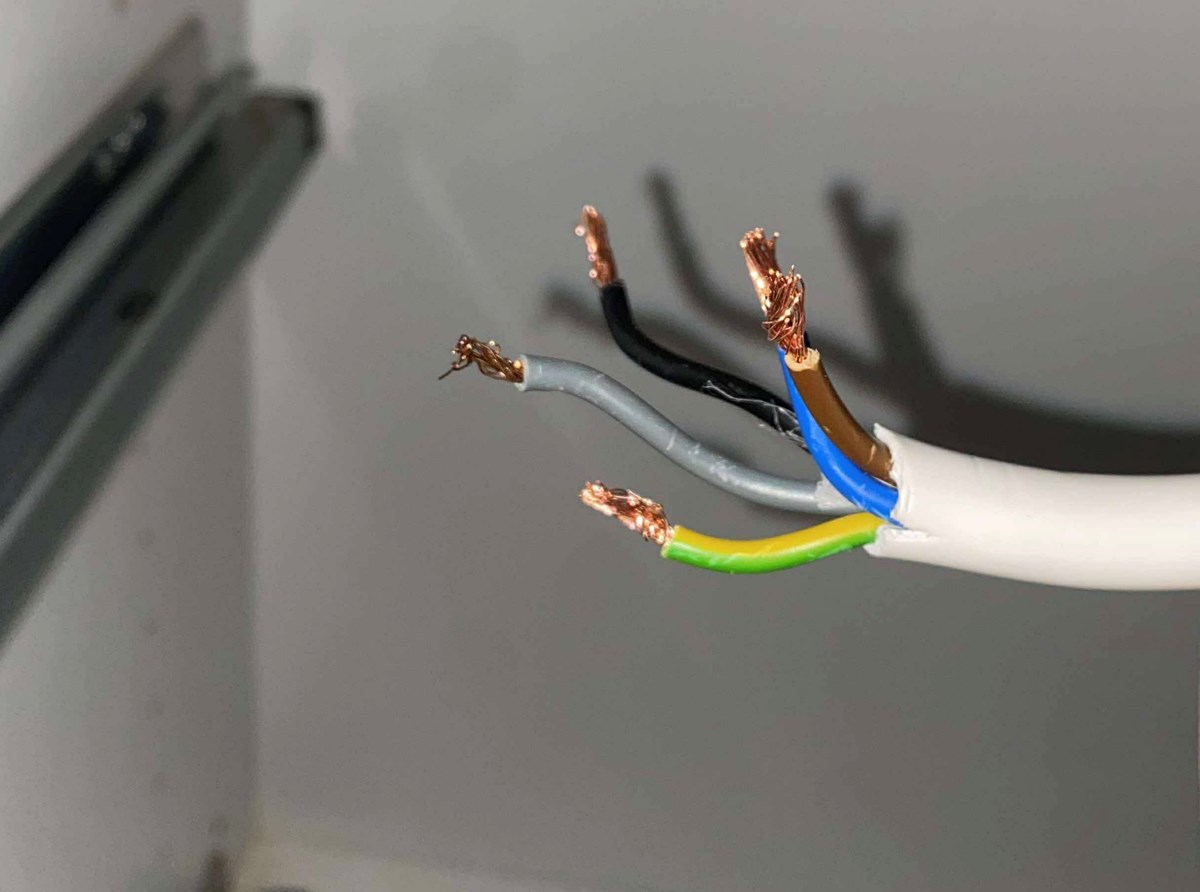

vedhæftet er:
Billede af fast elinstallation
Billede af kabel på kogeplade

Du bliver nødt til at tage låget af boksen på komfur og kigge før du ændrer på tilslutning.
Er den tilsluttet som 1 faset ligger der en lus ( kobberskinne) som skal fjernes hvis du vil tilslutte den på 2 faser. ( øverste diagram)
