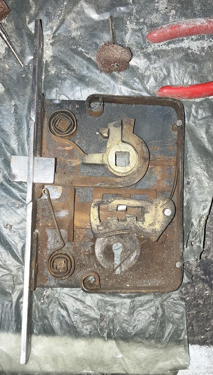

Nogen der har lidt forstand på gamle låsekasser?
Har åbnet denne her, for at få gammel skidt og rust fjernet.
Dørhåntaget har altid hængt, og den øverste fjeder var heller ikke på messing delen som grebsstangen går igennem.
Har sat den derop, men fjederen er så kort, at den for et godt ord springer af.
Jeg konkludere at den nok er slidt, men hvordan skal den se ud af ny, så jeg har en ide om hvad jeg leder efter

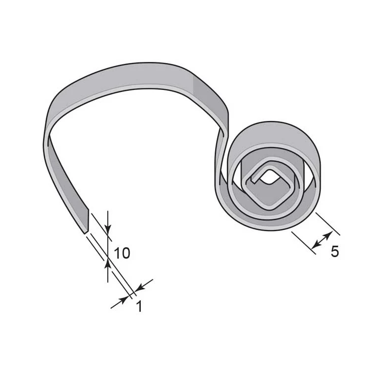

Fallerørsfjedere har jeg set hos Carl Ras i flere udgaver.
Det kan være noget af en opgave at finde en sådan fjeder. De fås med forskellige størrelse hul, forskellig længder, forskellige afslutnings ender og ikke mindst forskellige fjederkonstanter. Da de bliver solgt som specielle reservedele er priserne ofte meget høje, og mål bliver ikke oplyst. Finder man en anden låsekasse af samme type, kan man være uheldig og den er lavet anderledes inden i.
https://genbyg.dk/doere-vinduer/brugte-doere/tilbehoer-til-doere/nye-lasekasser/78506/fjeder
https://www.sekelskifte.com/da-dk/products/fjeder-til-gamle-lasekasse-roddarfjader-lasbolaget-nr-2
https://lavpris-laase.dk/laase-og-noegler/laasekasser-og-tilbehoer-til-montering/laasekasser/reservedele-til-laasekasser/ruko-fjeder-251400-til-5908-6299251400
Tak til alle. Nu har jeg i det mindste et navn at gå efter.
Jeg må tage den gamle med på sammenligning et par steder.
Prisen kan jeg google mig til nemt render op i over en hund, men alternativet eksisterer ikke rigtig, for at luse gammel lås ud, for så at stemme ud til ny låsekasse, er lidt for stort et arbejde
Hvilket mål er du skal bruge, hvis du sammenligner med målene på denne tegning? (Fra mit link til sekelskifte.com). Der selvfølgelig mere der har betydning end de tre mål.
