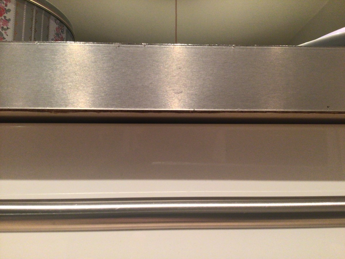

Har en 16 år laminatbordplade fra Kvik, som vokser der hvor opvaskemaskinen lukker fugt ud.
Den er vokset et par millimeter helt ude ved aluforkanten. Det føles som papir lag.
Har tænkt om man kunne mætte materialet med lak eller epoxy med en kanyle og små huller. Og så høvle/slibe/skære fortykningen af.
Er der nogen der har en ide til en reparation så det ikke bliver en udskiftning af bordpladen.

Det er en meget almindelig skade. Når opvaskere monteres bør man sætte en aluminium/ tyk staniol op under bordpladen. Det følger ofte med opvaskemaskiner.
Nu kan du slibe det jævnt, og så give det noget på overfladen som forsegler det, enten lak eller maling i flere lag.
