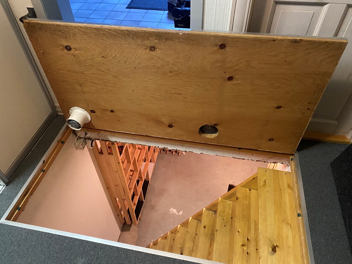

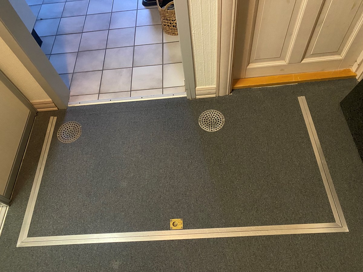

Vi har købt et hus hvor der er en lille kælder på ca. 8m2, kælderen er tør men lugter af kælder.og der er lavet mekanisk udluftning med en ventilator direkte op i vores bryggeres (Billede 1 og 2) hvilket ikke er optimalt!

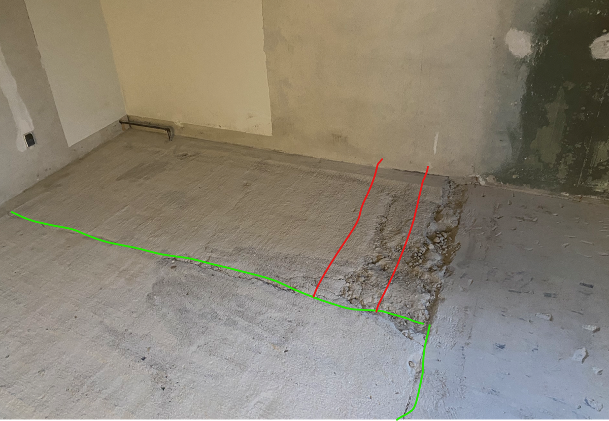

Vi nu i gang med at renovere et værelse i vores hus hvor vi skal reparere gulvet og i den forbindelse tænkte vi om det var en god ide at ligge et rør ned, som går fra kælderen og ud igennem soklen og der igennem får lavet ventilation.

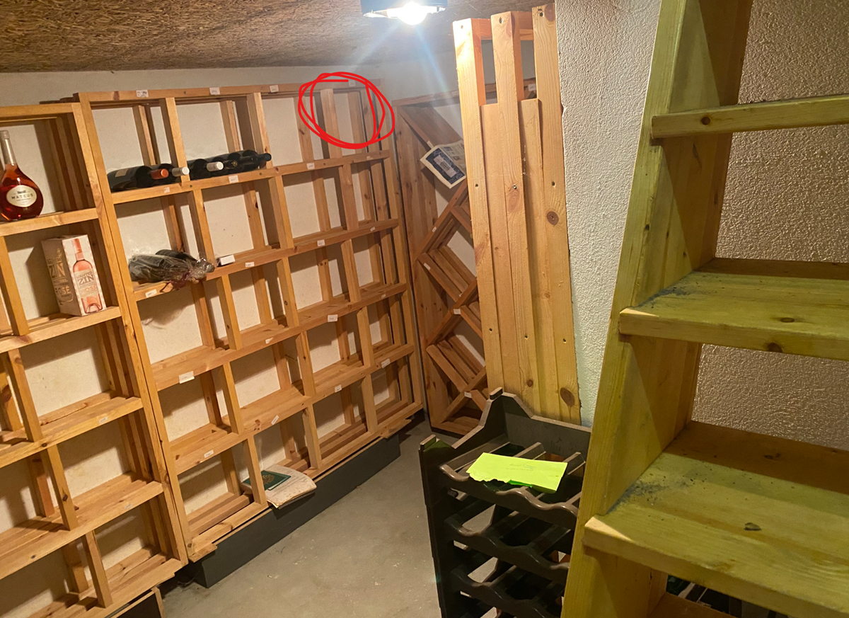

Vores ide var at installere et 100mm pvc rør ved at grave ned i gulvet (billede 4, rød steg for hvor røret skal ligge og grøn for omridset hvor kælderen går til) og bore igennem sokkel samt væg i kæder og derefter installere en duka one ventilator til at stå for udluftningen. (bilde 3 rød cirkel)Desværre så skal røret gå skråt ned (ca5-8cm) i mod kælderen og ud, da vores flisebelægning ikke tillader os andet.

Ja en god ide med udluftning ud i det fri, men bevar ristene i kælderlemmen, da der skal være mulighed for der trækkes frisk luft ned, ellers vil ventilatoren bare lave undertryk og ikke flytte noget luft.
Men det koster jo så nok lidt på varmeregningen..
En Duka one kunne også være en mulighed, den skiftevis blæser luft ind og suger ud, og så genvinder den lidt af varmen også.
Det er vigtigt at røret der går ud i det fri, har lidt fald udad, så evt kondensvand kan løbe ud, og ikke ind i kælderen.
