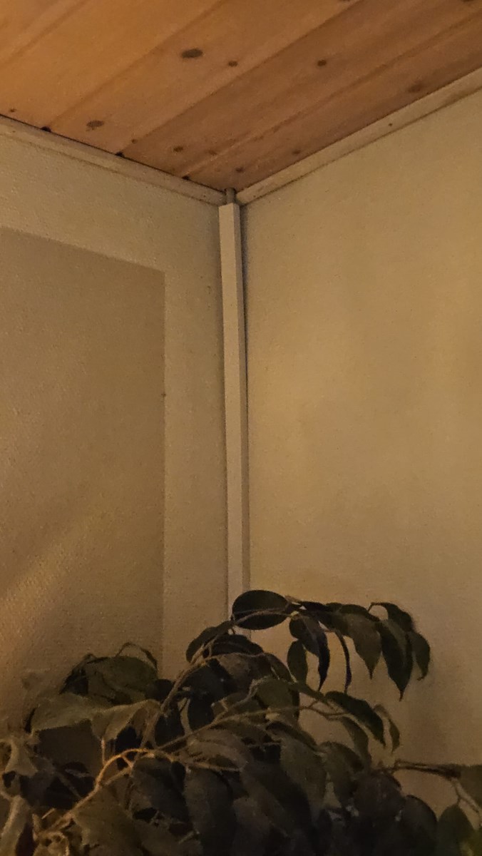

Hvordan laver jeg denne kabelbakke-løsning lidt pænere? Den gaber i toppen, da kablet fra loftet ikke er helt inde ved væggen pga. trælisten.
Det er et ladekabel til elbil, og jeg har valgt den mindste kabelbakke for at det ikke bliver for voldsomt at se på i stuen.
Hilsen Ole

Det er nok lidt sent at gøre noget ved det, men du skulle have fjernet listerne ved loftet, så kabelkanalen kunne komme helt op mod loftet. Hvis du kan leve med det, kan du tage noget af låget, så kanalen kan komme helt ind til væggen. Du kan også prøve at skære en slidse i låget passende til kabeldiameteren.
Så skal der skæres fri bag kablet, så det kommer helt ind i hjørnet, men tænker ikke det er muligt uden at kablet skal afmonteres imens.
Fabrin's forslag vil være en god løsning, så kan du kun lige se lidt af kablet helt oppe under loftet.
Alternativt kan du jo vælge en større kabelbakke, der kan dække det, og som gå helt op til loftet, hjørnelisterne kan du jo nemt  skære over med en multicutter, så kabelbakken komme op til loftet.
Hvis der vælges metoden med at skære listerne ved loftet over, kan man fortsætte op gennem loftbrædderne og derved  få kablet ind til væggen. Et smalt stemmejern kan måske også bruges.

 Det er ikke så meget de 2 cm grå kabel man kan se, det er mere at skinnen ikke ligger ind til væggen i 30 cm.

Men selvom listen fjernes, så vil kablet stadig ikke være helt inde ved væggen. Der er boret ca. 3 cm fra væggen netop pga. listerne. Så jeg tror ikke det gør nogen forskel om der er lister eller ej, sålænge hullet er boret dér hvor det er.
Du kan så fjerne 30cm af skinnen og kigge på 30cm kabel istedet for hvis du synes det er kønnere?
Udgangspunkt er som tidligere skrevet af andre at kablet skal kunne komme helt ind i hjørnet før skinnen kan lukke til.
 Så skær en rille i låget, så kanalen kan komme helt ind til væggen.
Du saver lister væk, og fortsætte ved begge kanter af hullet, så loftet og kommer væk ind i hjørnet. Der kan være forskalling længere oppe som også skal væk, men det er løsningen.
Eller også, som det vist også er foreslået🙂 monterer du en større liste, der kan dække ud over hvor kablet går op..
Ellers får du jo aldrig dækket det. Skinnen skal jo kunne dække afstanden fra væg til yderkant af kabel/hul..
