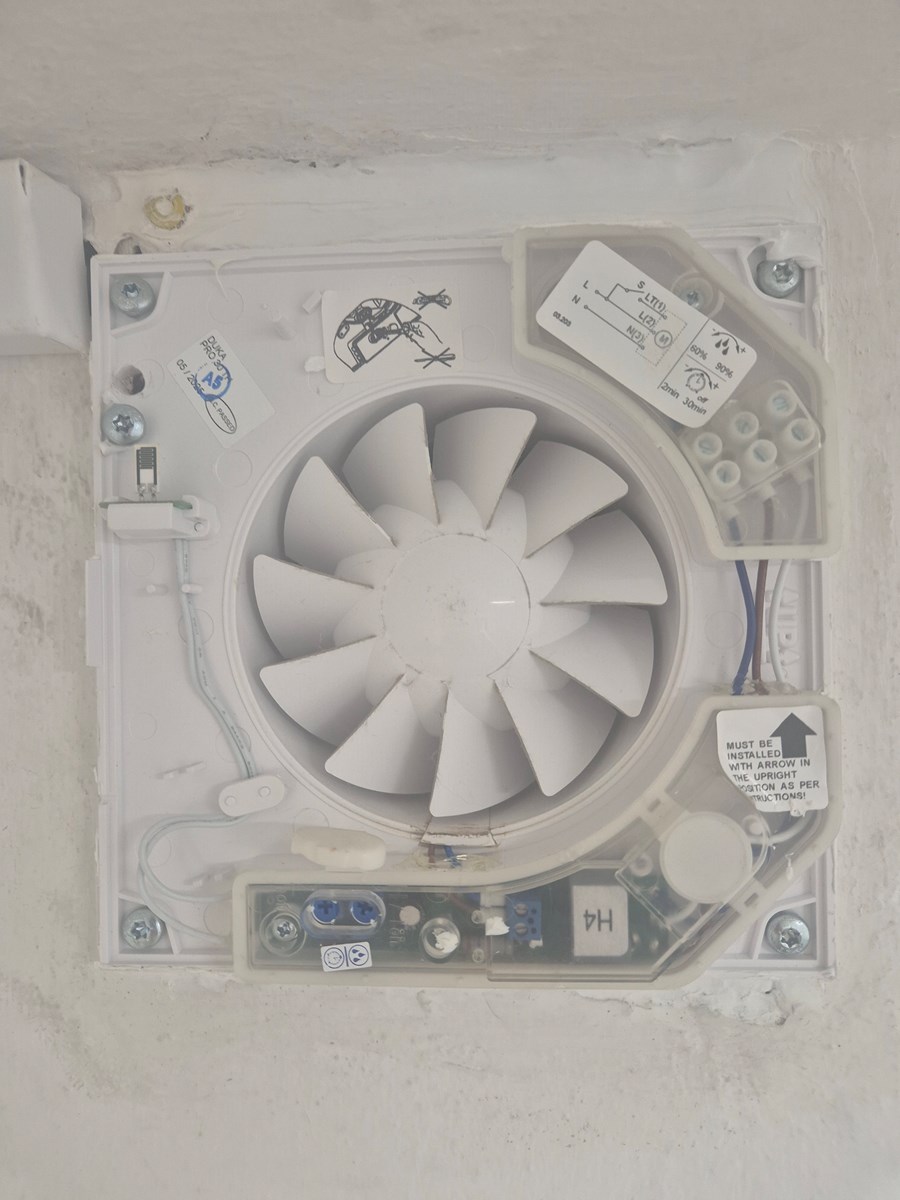

Jeg har et cirka 4 kvm badeværelse i en ejerlejlighed med klapventil som eneste udluftning. Jeg fik en elektriker til at installere en elektrisk ventilator med fugtstyring - Duka pro 30 TH.
Jeg bor øverst, tæt på taget, og har ved megen blæst kunne høre rotoren bevæge sig. Ventilatoren er nu stoppet med at virke, og jeg er kommet frem til at det må skyldes et for stort lufttryk udefra, som det indbyggede spjæld ikke har kunne håndtere. Elektrikeren er enig.

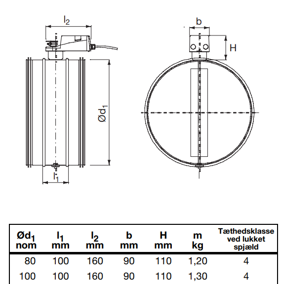

Jeg skal bruge den sammen med DUKA PRO 90 TH har jeg besluttet mig for, som har en Ø 99mm.
Hvis jeg vælger DTBU til Ø 100mm, skal jeg vel bare tætne den sidste mm?
Jeg er dog i tvivl om, der er standard dimensioner på ventilationskanaler? Det er lidt svært at måle, men er kommet frem til cirka 10,5 cm bred og 16 cm høj.
Når jeg kigger på dimensionerne for en DTBU med Ø 100mm er der følgende dimensioner for motoren H = 110 mm - og den viser med pilene at H er målt fra top motor til top rør. Det giver ikke så meget mening for mig, og jeg bliver derfor i tvivl om det betyder, at kanalen, i højden, skal have plads til Ød1 = 100 mm OG H = 110 mm - altså i alt 210 mm eller om motoren virkelig kun er 10 mm høj? Hvis jeg virkelig skal bruge 210 mm i højden, så kan jeg ikke bruge DTBU.
Motor og spjæld fylder i alt 210 mm. Spjældet er forberedt til isolering. Derfor er motoren flyttet ca. 50 mm ud fra spjældet. Det vil være muligt ​med “hjemmefusk” at flytte motoren tættere på spjældet, men det må være en nødløsning.

Motor og spjæld fylder i alt 210 mm. Spjældet er forberedt til isolering. Derfor er motoren flyttet ca. 50 mm ud fra spjældet. Det vil være muligt med “hjemmefusk” at flytte motoren tættere på spjældet, men det må være en nødløsning.
 Altså kan jeg ikke bruge den og tænker jeg må finde på noget andet så?
Måske denne her kunne være en mulighed den er 157 mm i længden ​link​​​
