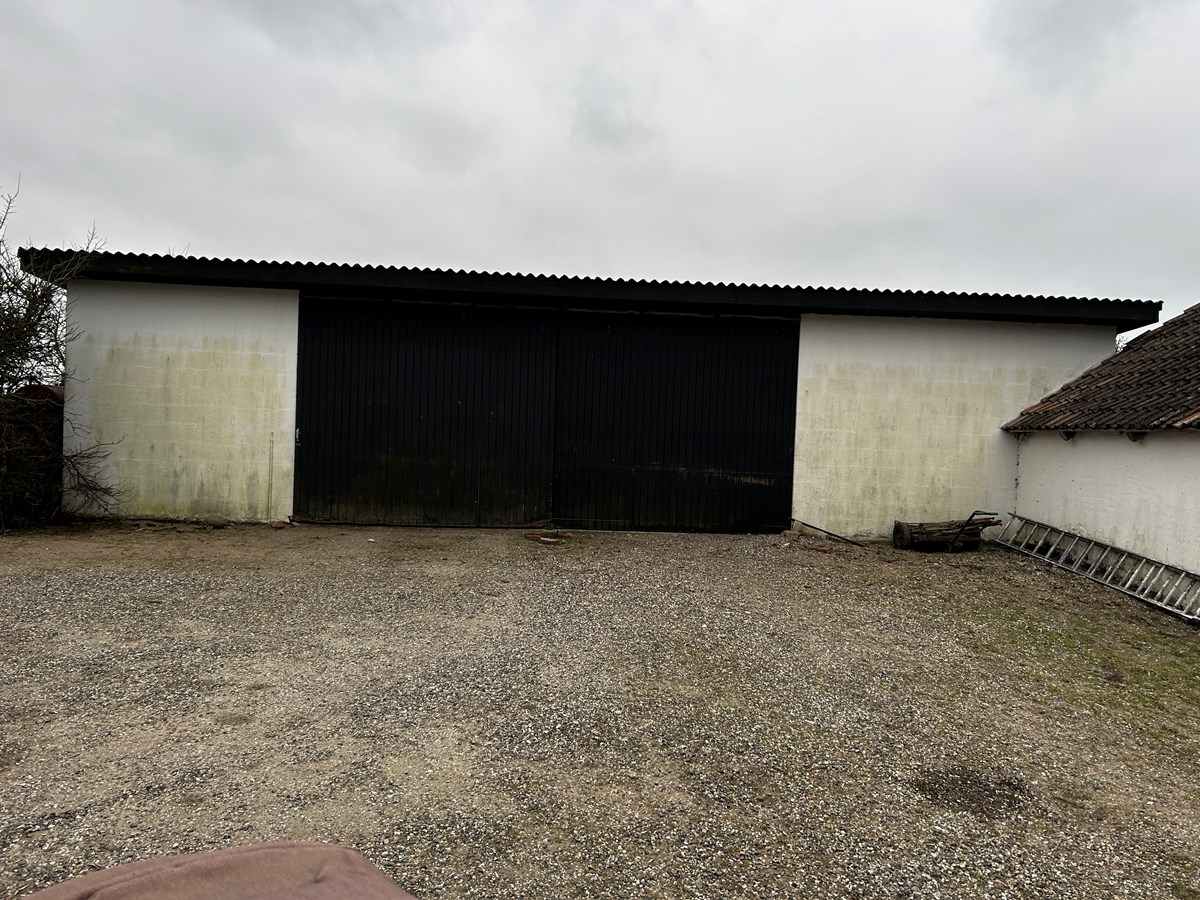

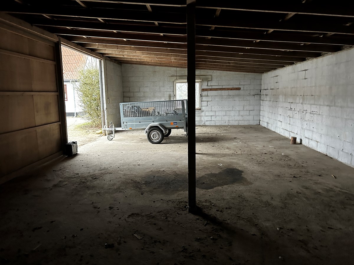

Jeg er i gang med at renovere en maskinhal til bolig på ca. 90 m².
Bygningen er fra 1980 og består af uisoleret betongulv, vægge i gasbeton og eternittag.

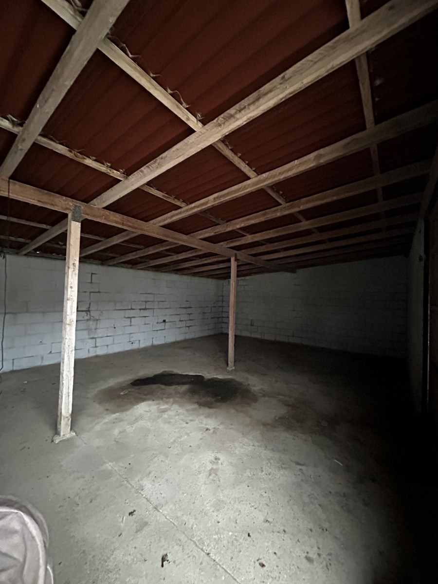

Jeg vil gerne etablere gulvvarme, men helst uden at miste for meget loftshøjde.

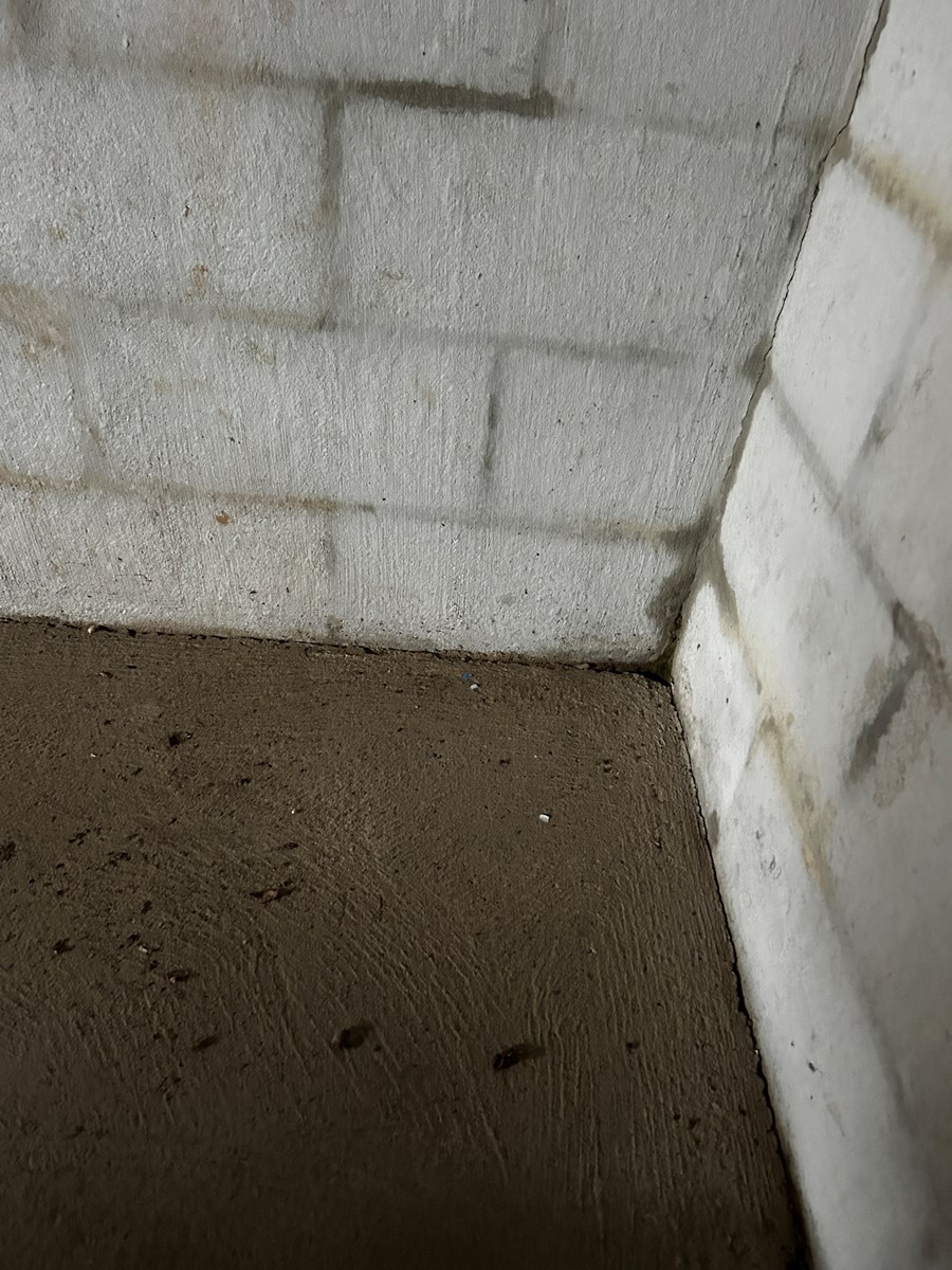

Det eksisterende betongulv er rimeligt plant med en maksimal niveauforskel på ca. 2 til 3 cm.
Hvad tænker I er den bedste opbygning?

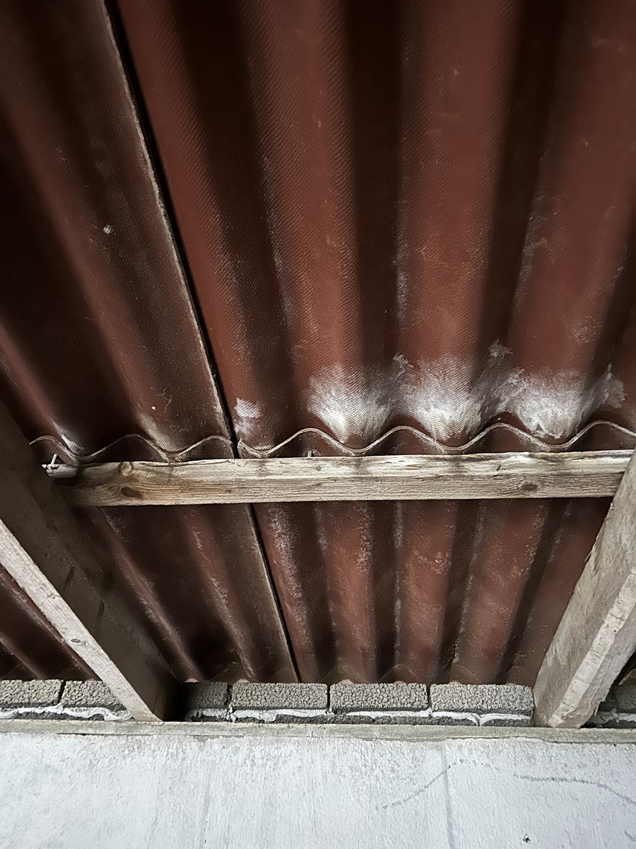

Er det nødvendigt at etablere undertag under eternit?
Der er nogle skjolder på undersiden af pladerne ved samlingerne (se billede), men jeg er usikker på, om det er vandindtrængning. Taget har ensidig og relativt lav hældning, og området er udsat for en del blæst.

Grav ud og lav 3-400 mm isolering, synes 150 mm i lofter er i underkanten, eternittag kræver ikke undertag.
Gasbeton isolere jo ikke supergodt, så isoler ydervægene, enten udvendigt eller indvendigt..
Hvis det skal overholde dagens krav til nybyg af beboelse, tænker jeg ikke det er et rentabelt projekt.
Det er nok ikke det du har lyst til at høre, men en garage i gasbeton bliver aldrig til et godt hus at bo i.
150 mm isolering er utilstrækkeligt både i gulv og loft, og ikke noget du får byggetilladelse til. Kravene i dag er nærmere 300 mm men afhænger af husets samlede energirammeberegning.
