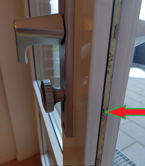

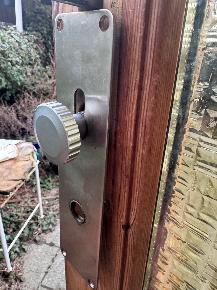

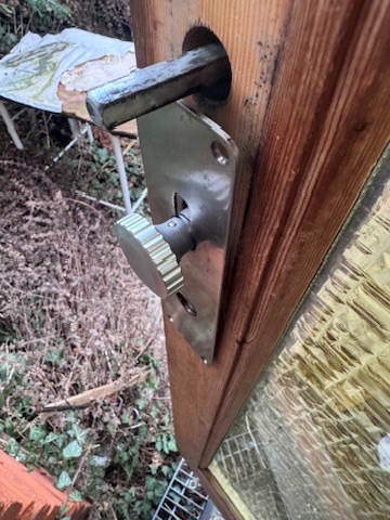

Hej allesammen,
jeg skal have skiftet låse cylinder og har mødt lidt "modstand". jeg har lidt svært ved at få afmonteret cylinderen. umiddelbart tror jeg det er fordi jeg skal have afmonteret vrideren på indersiden, men der er ikke rigtig nogle skruer men noget der ligner en "nitte" (se vedhæftede billeder). jeg har prøvet at hive den ud. den rykkede sig blot et par mm.
Vil sætte stor pris på råd og vejledning
pft.
Thomas
Velkommen på siden
Normalt sidder der en stjerneskrue ude i karmen der skal fjernes, så kan hele cylinderen trækkes ud, måske du skal have nøglen i cylinderen for at det lykkes.
