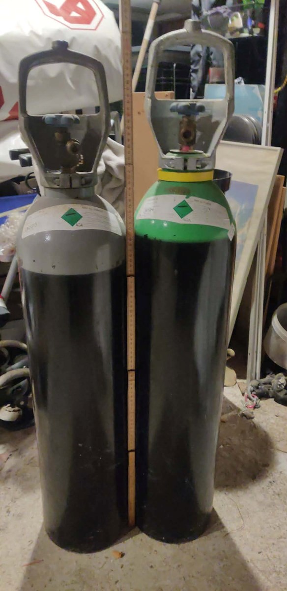

Jeg er på markedet efter co2 flaske / argon flaske.
Min smed siger hvis bare jeg får en 10 liters så er gas typen lige gyldig. Så kan jeg bytte til hvad jeg vil.
Men hvordan undgår jeg at rende ind i en leje flaske som er værdiløs for mig? Syntes det lidt et gede marked
Har kig på et par flasker
Højde 790mm uden ventil CA.
Diameter Ca 200
Tara vægt på den ene er 30.95 kg
Se vedhæftede billeder, det er 2 forskellige flasker fra samme sælger den ene co2 og den anden blandgas
Tak
9 svar
de ligner lejeflasker , der er chip i toppen
og husk alt over 10 kg er lejeflasker i dag
Ja med den top lignet det lejeflasker, sender du dem ind for at få dem fyldt, konfiskere de flaskerne.
Ombytningsflasker findes op til 13 liter..
Men sæt et billede ind af de flasker du kikker på..
Men er det en Co2 eller  Argon du søger det er jo 2 forskellige ting.
Der findes jo også blandgas som er en blanding af co2 og argon, som bruges til "co2 svejsning" (MAG)

Det er netop de 2 flasker jeg har sendt billede af jeg kigger på, fik af vide det var lige godt hvad der var i. Smeden bytter til den gas jeg vil have.
Det er så argon jeg søger.
Er der noget endegyldig jeg kan kigge efter, så jeg får ejer flasker?
Nemmest at finde en flaske hvor der er et sted i nærheden hvor du kan bytte den, man skulle vist godt nok  kunne bytte på tværs af mærkerne, men nok nemmest med samme fabrikat som depotet.

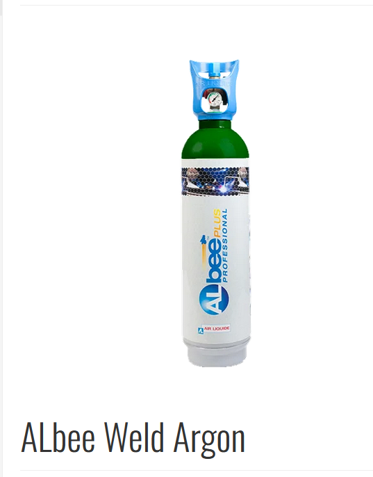

Jeg købte enArgon  flaske fra Air Liquide, på DBA det er en 13 liters med 300 bar, og med indbygget reduktionsventil ( de mindre flasker er med 200 bar)
Har lige fået den byttet, på de lokale  Air Liquide depot, bare at aflevere den tomme og en fyldt med hjem.
Sådan en Albee flaske på 13 liter, eller mindre vil altid kunne ombyttes, de findes også uden indbygget reduktionsventil..
