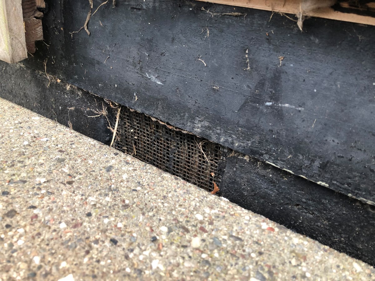

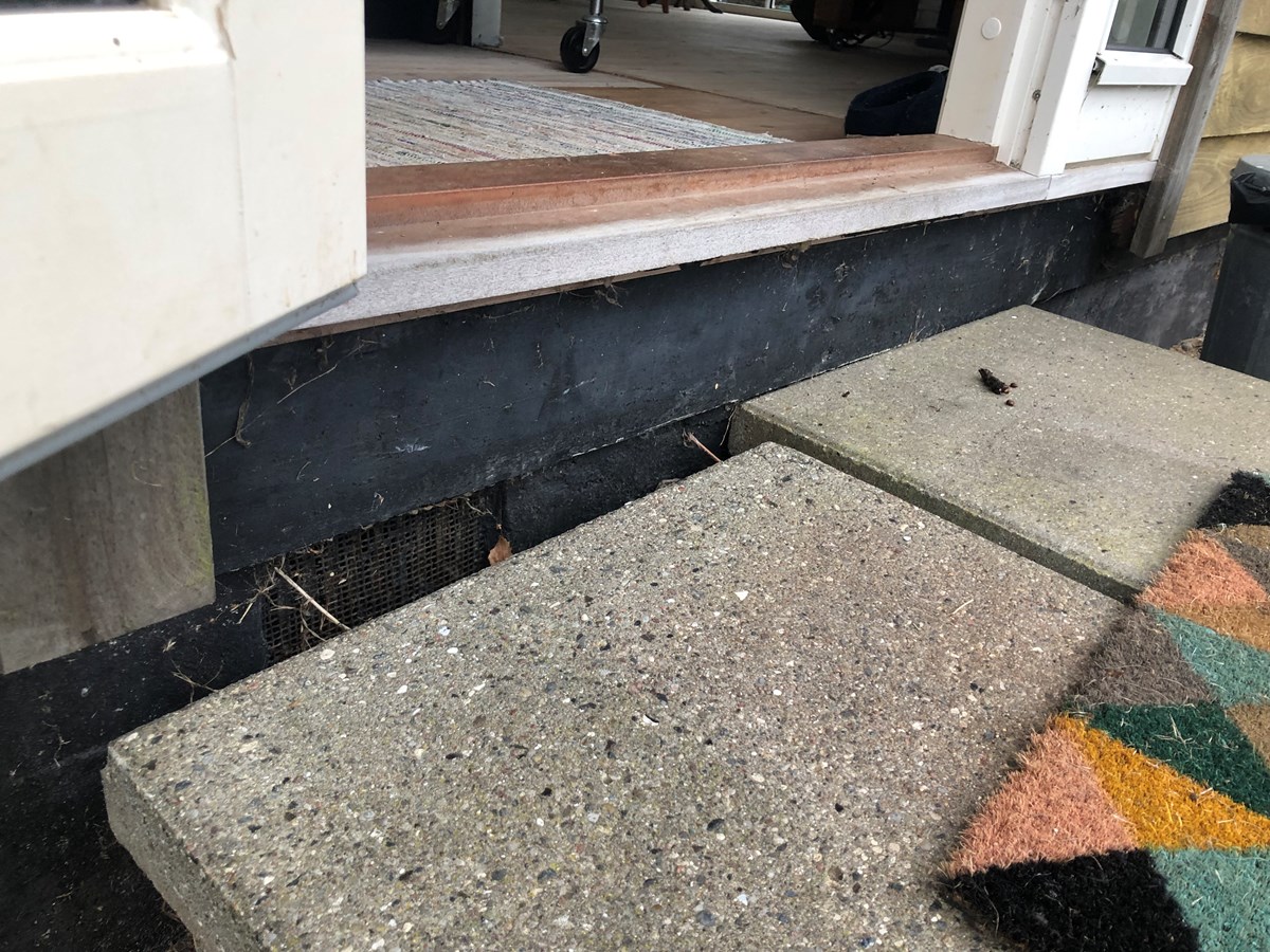

Jrg vil gerne lave en trappeopsats / indgangsparti ved døren i mit sommerhus. Planen var brostenstrappe med trekantsstøbning af trinkanter, men kan se at der er placeret ventilation lige under døren.
Er der nogen fare ved at etablere støbning foran?
Der er lignende ventilation på alle sider af huset
Hvis det er eneste ventilation på den side af huset, så kan den ikke undværes. Er der 4-5 andre så må du støbe trappe foran.
Det er vel ellers ikke vanskelig at save lignende et hul ved siden af trappen og dække den med trådvæv !
Man kan vel bare bygge en kanal ud til siden så der ikke komme beton ind i den når der skal støbes?

Kanal hvordan?

 Der er 2 andre på samme side, så tre i alt. Denne er den midterste. Det er husets langside.

Kanal hvordan?
Du bygger en lille kasse foran risten og hen langs soklen ud til kanten af der hvor du vil støbe din trappe.
