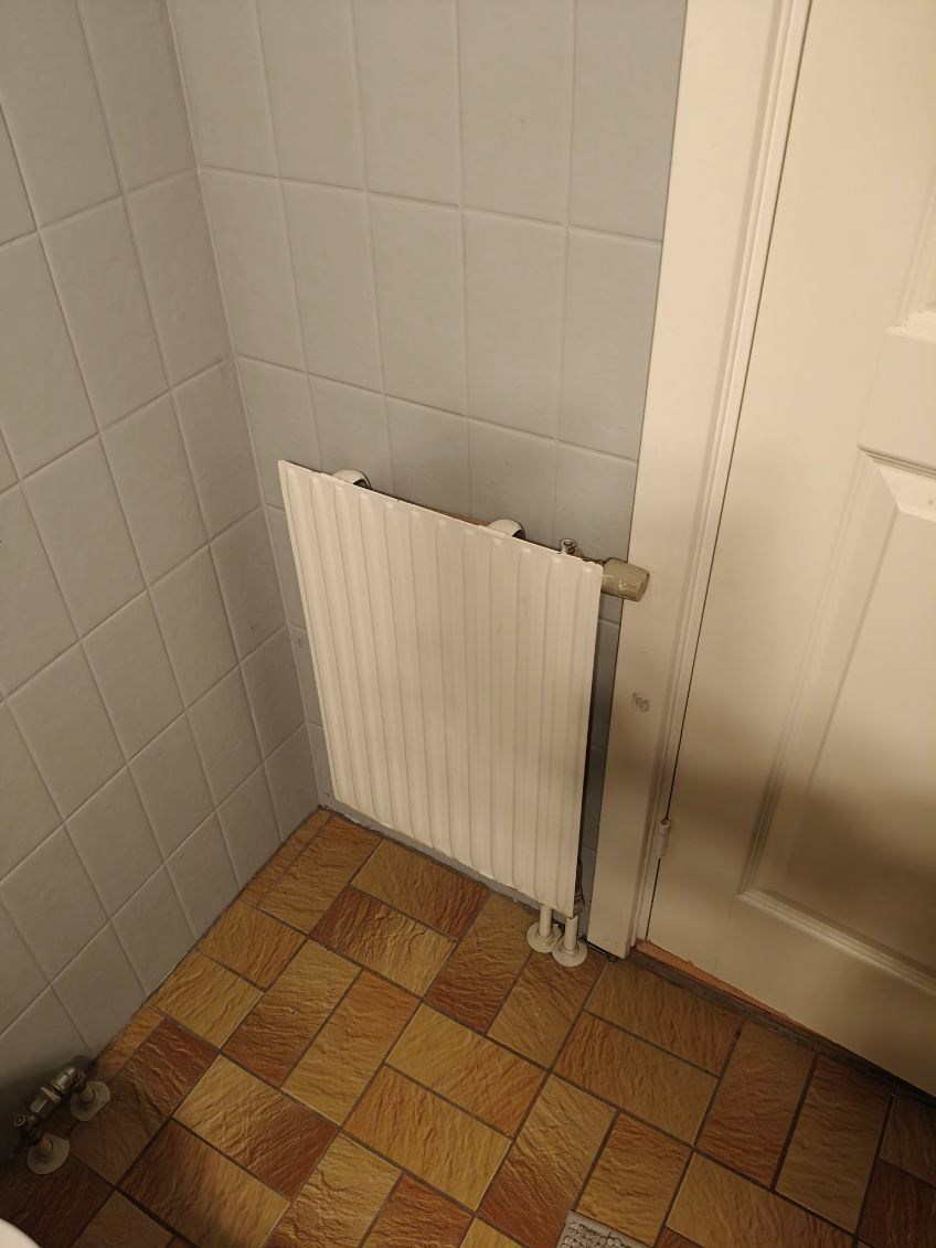

Har et problem med 2 af disse termostater. Jeg har aldrig set dem før. Og kan ikke rigtigt finde noget info på nettet som er brugbart.

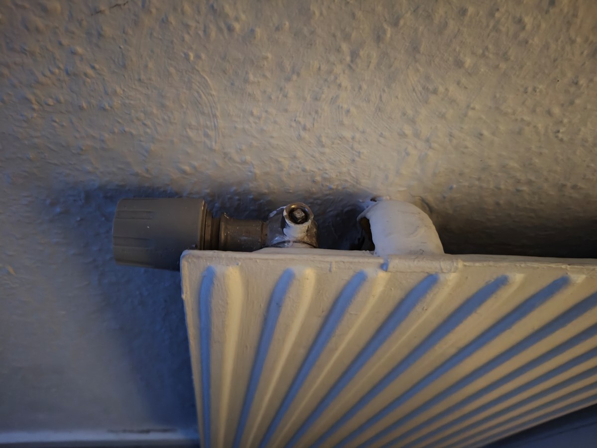

Termostaterne står og bralder derudaf. Så vil godt kunne lukke for dem. Men der sker intet når der ​drejes.
Spørgsmålet går på. Hvordan tager jeg dem af? Og hvilke i nyere model skal jeg have? Evt et link hvis nogle har.
(Det er 2 strengs radiator)
Det er ikke en termostat, en termostat regulere efter temperatur det du har der er kun en manuel styret ventil, det kan klart anbefales at få det dkiftet ud til en termostat styret ventil
Har haft den af nu.
